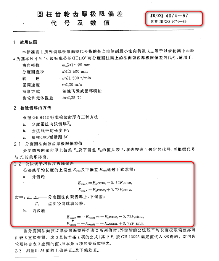

原本并非如此
以前的资料齿厚偏差换算成公法线偏差时不是用变位系数过渡的,记得除偏差换算外还要加上一个系数与跳动的积,具体记不清了。M值与公法线之间的换算好像也存在这样类似的后赘。
后来出的资料(大概80年代后)都是用变位系数直接过渡了,两种换算是存在一点误差的。

如果用纯几何计算用变位系数过渡肯定是对的。以前的资料考虑了跳动影响可能认为不是纯几何的问题,加上修正系数可能更符合实际。也说明以前齿轮精度做的不高加上这个系数更好些。
现在设备升级了齿轮精度都大大提高,直接用变位系数过渡更符合实际了。

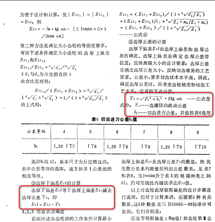

以前的标准,在计算齿厚偏差时,采用统计学的方法,考虑了径向跳动等公差的影响,所以在计算公式中都会出现一些系数。
现在的标准,变成了纯理论的计算,也就是不考虑加工偏差的影响,直接采用几何法来计算。
这些对比数据,我在写软件程序的时候都做了对比。
