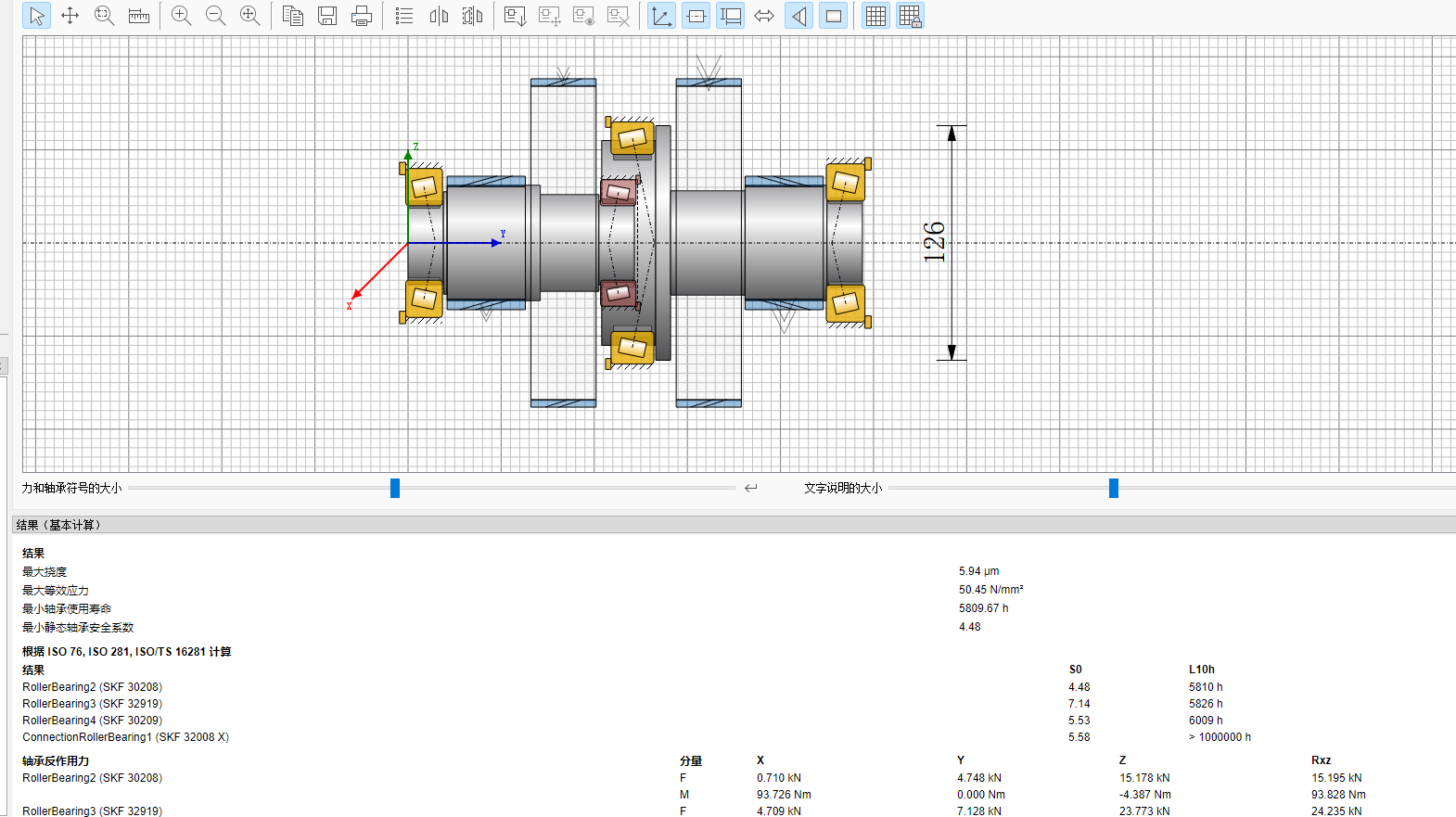

kisssys大佬求帮助 最右边轴承寿命很小 但是连接轴承的寿命很大 这个数值感觉不太对啊
发表于 2023-11-24 10:36 | 显示全部楼层 |阅读模式
24f9136cdae113b908dd90e71546791.png 整体是双电机输入 内部齿轮对称布置

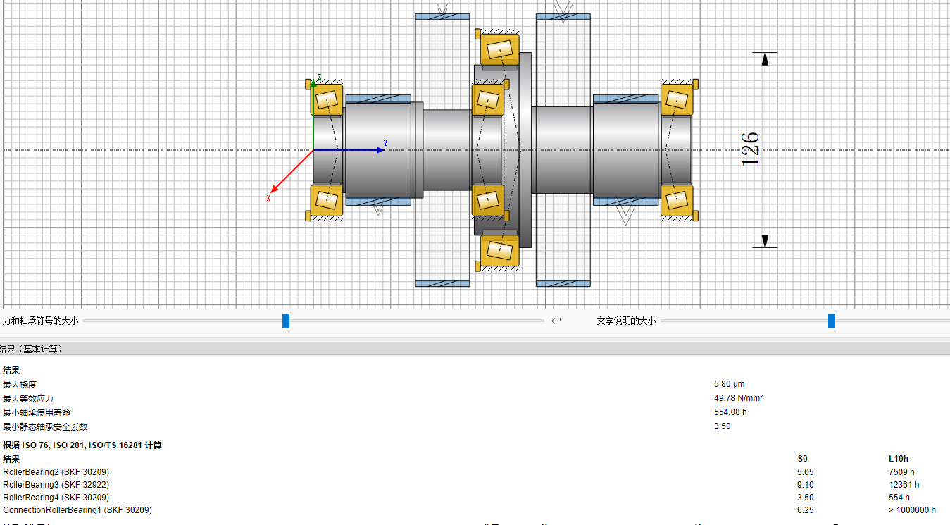

7ac39e1647c3da11c2930ffb151e15c.png 请问连接两个轴的那个轴承是不受力吗 为什么他的寿命大于一百万小时
发表于 2023-11-27 15:36 | 显示全部楼层
这个100万小时寿命的轴承,其转速很低,而且当量动负荷未必有最右侧轴承大。
