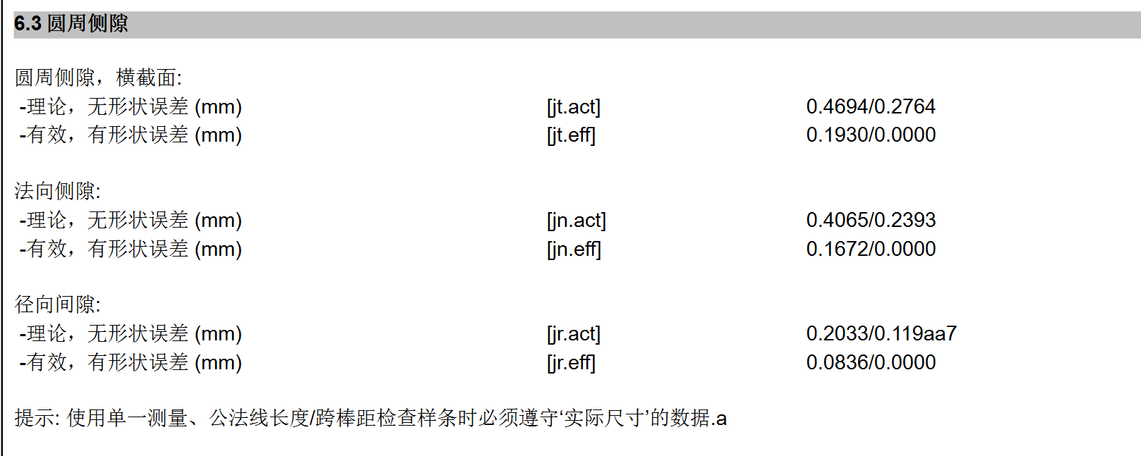

kisssoft中计算的理论侧隙和有效侧隙是什么区别,有效侧隙都考虑了哪些因素
发表于 2023-11-15 14:35 | 显示全部楼层 |阅读模式
kisssoft中计算的理论侧隙和有效侧隙是什么区别,有效侧隙都考虑了哪些因素,麻烦大神解答一下。
 楼主| 发表于 2023-11-15 14:54 | 显示全部楼层
花键计算报告中的理论和有效侧隙
发表于 2023-11-29 11:23 | 显示全部楼层
理论值和代入公差计算值的区别
发表于 2023-11-29 12:01 | 显示全部楼层
有效的词语,用在齿轮或者花键上都是很难理解的!
其实就是只要理论值和公差值就好了。公差可以有极限值,就可以判断了!——搞出一个有效,实际上指导意义不大!
发表于 2023-12-17 22:56 | 显示全部楼层
其实就是只要理论值和公差值就好了。公差可以有极限值, ...
大佬 侧隙是不是主要考虑加工因素哇?
发表于 2024-1-2 23:26 | 显示全部楼层
励志成为大齿轮 发表于 2023-12-17 22:56
大佬 侧隙是不是主要考虑加工因素哇?
侧隙是设计出来的
发表于 2024-1-3 08:45 | 显示全部楼层
大佬 侧隙是不是主要考虑加工因素哇?
侧隙的是基于齿轮无法实现0侧隙装配和运行,必须考虑适当的加工公差来装配和运行,所以才有侧隙。
另外,侧隙对于增加润滑脂或润滑油的容纳也是有利的,对于改善润滑条件是有利的。
再有,齿轮如果出现温升导致的体积膨胀等因素,所以也是要考虑侧隙的。
