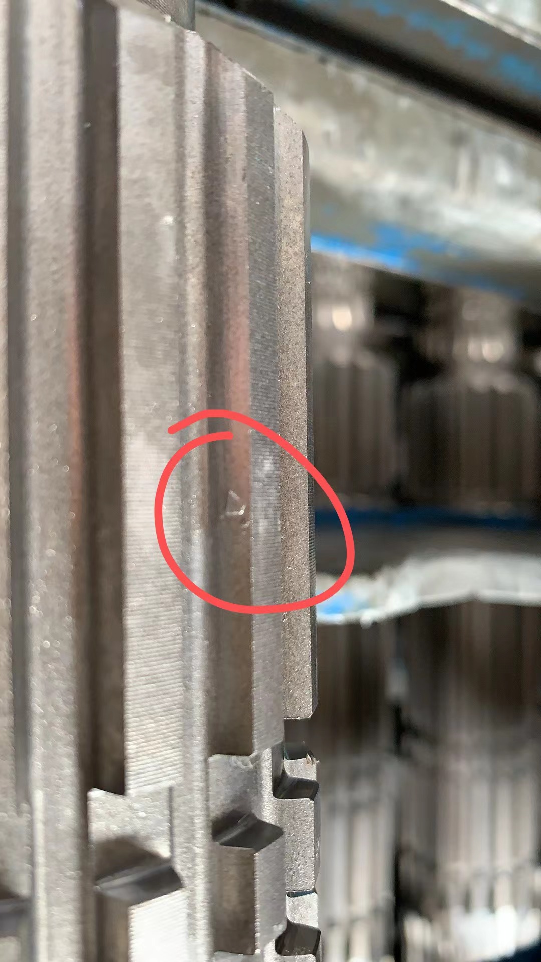

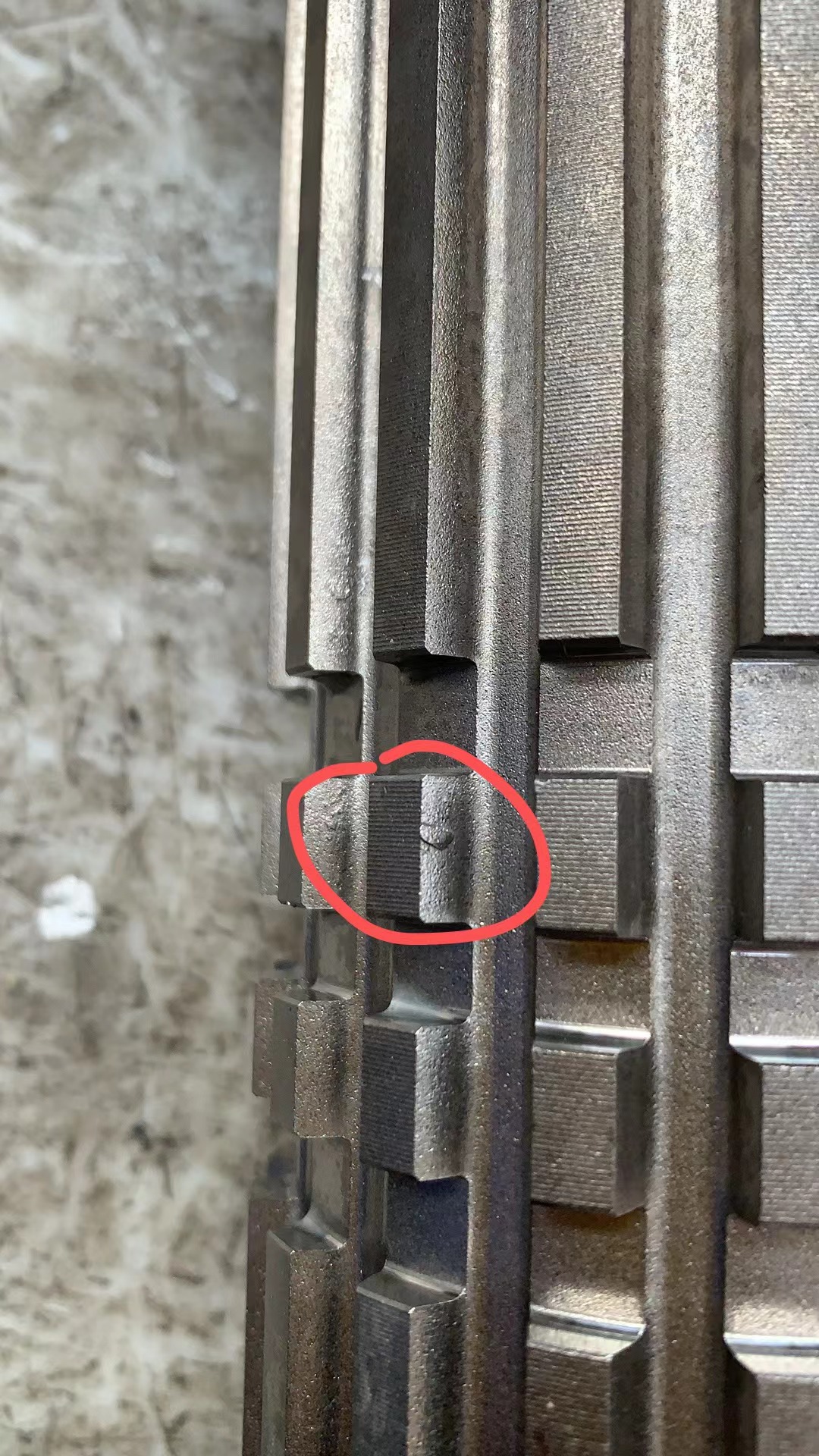

各位大神齿面形成的这种是积屑瘤吗?
发表于 2023-11-3 14:07 | 显示全部楼层 |阅读模式
发表于 2023-11-3 17:42 | 显示全部楼层
齿面多肉(积屑瘤):
  检查油料是否变质或者位置、流量!
  检查此产品原材料金相组织!
发表于 2023-11-4 09:12 | 显示全部楼层
齿面抛丸处理过了吧?
看图片上的,不像是积屑瘤,更像是后处理过程中粘上去的
