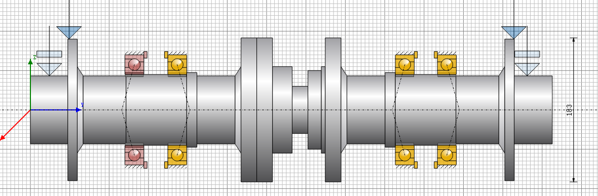

设计上需要用到背靠背布置的角接触轴承,如何在软件中设置预紧力的大小
发表于 2023-12-16 13:29 | 显示全部楼层
楼主你好,请问问题解决了嘛?同样遇到这类问题,软件中设置了背靠背的两个角接触球轴承,但查看轴承当量载荷计算结果发现软件未识别背靠背这一特点,仍然按单列轴承的计算公式算的。
发表于 2023-12-25 14:29 | 显示全部楼层
只在轴承计算模块看到有预紧力的设置,楼主可以验证一下“软件是否按照背靠背的计算公式计算当量载荷"。
