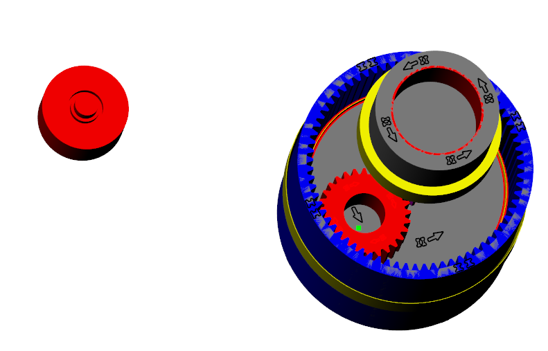

如图所示,kisssys 的行星轴和行星轮不同轴;如何编辑行星轴的位置 使之同轴

点击轴右键有个对话框选项--然后点设定位置-再根据齿轮计算,,最后点一下上面标题栏的更新轴他就过去了。设定位置的时候它还有个角度(齿轮轴之间的极坐标角度)要选,默认0°
