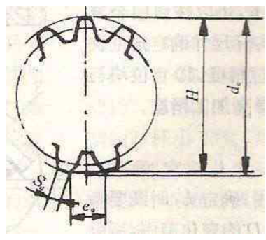

发表于 2023-10-19 11:03 | 显示全部楼层
我是小菜 发表于 2023-10-17 17:43
如果是圆的弦长,我知道的。齿轮不不知道,因为这个“弦长”定义是啥我都不知道
齿槽与齿顶相交转角处,2个对称点(线)的距离是弦长。参考下文:
奇数齿齿顶圆直径的测量和计算 - 豆丁网 (docin.com)
 楼主| 发表于 2023-10-25 09:29 | 显示全部楼层
奇数齿齿顶圆直径的测量和计算 - 豆 ...
感谢啊,懂了。从图可以看出,弦长比齿顶圆略微小一点,我看到有的图纸,给的弦长的数据比齿根圆要小一点,这是什么原因?

发表于 2023-10-25 10:10 | 显示全部楼层
我是小菜 发表于 2023-10-25 09:31
感谢啊,懂了。弦长比齿顶圆略微小点,但是我看到给的弦长数据,比齿根圆稍微小点,这是什么原因?
比齿顶圆略微小点的是弓高(H),弦长(ea)是齿槽两侧与齿顶圆交界处两个转折点的距离。
叫什么不重要,关键是能算出齿顶圆。5楼的链接是本人1985.4发布在《机械工艺师》(北京)的短文。
da=H+ea^2/4H(^2是平方)
