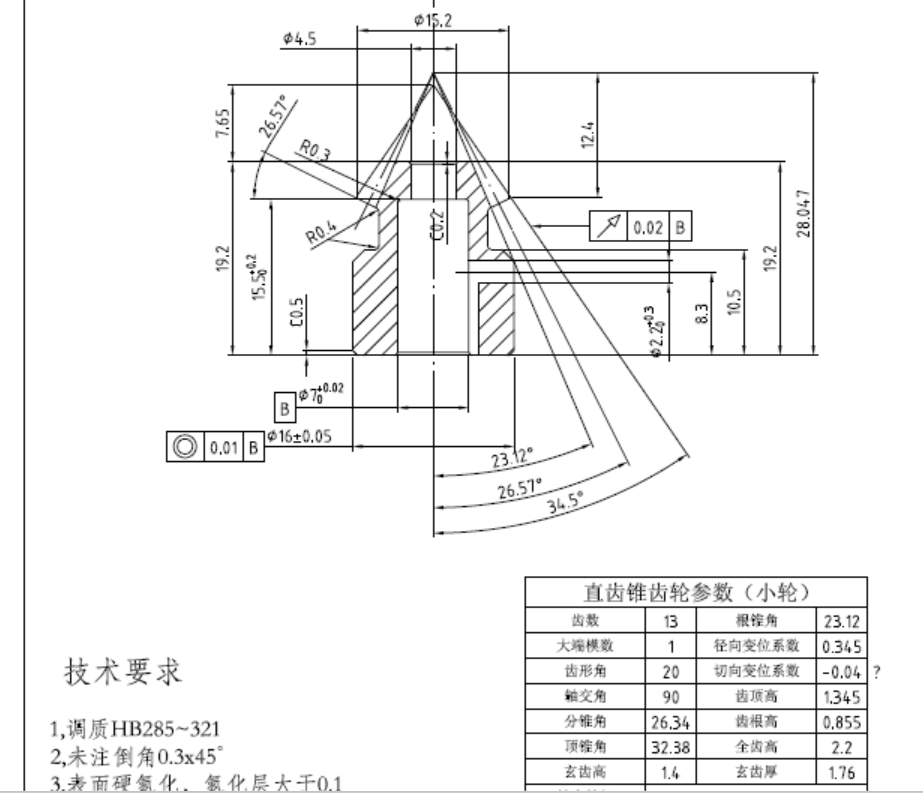

第一次设计,都是从齿轮手册上选的切向变位系数与径向变位系数,也不知道是否合理。请懂行的师傅看看,谢谢。

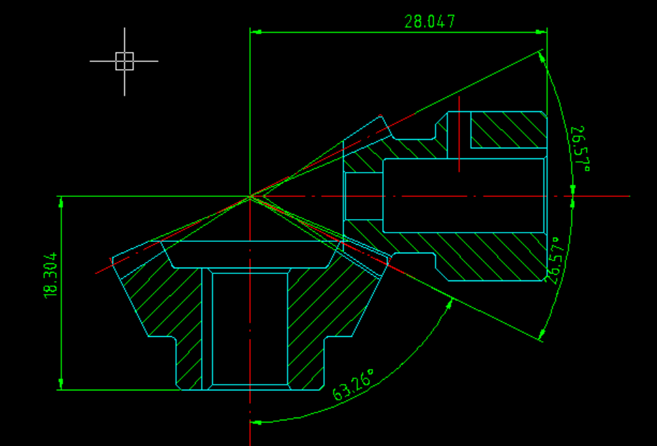

装配
装配

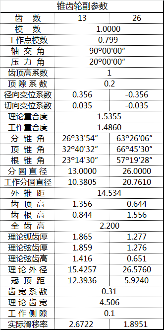

小轮
小轮
