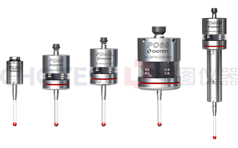

机床测头是一种可安装在大多数数控机床上,并在加工循环中自动对工件的尺寸及位置进行测量的装置,使用合适的测量程序,还可以根据测量结果实现自动刀路补偿,是生产加工中不可或缺的重要质量控制手段。
在新能源汽车电池组件加工过程中,PO系列机床测头能够有效提升产品合格率、提高自动化程度,为企业降本增效。

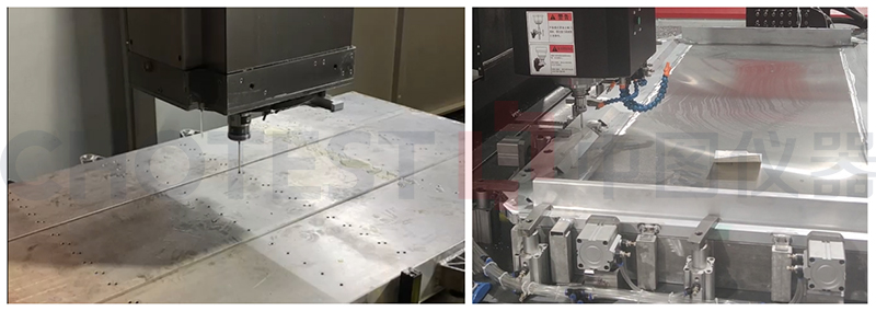

1、新能源汽车电池组件——电池包外壳
客户简介:华南地区某客户,主要生产新能源汽车动力电池组,该产品使用了大型的龙门铣机床,Fanuc/西门子数控系统;
客户痛点:新能源电池包外壳来料厚度、平面高度不均,在大型的龙门铣机床加工时,不能保证产品倒角大小一致和平面高度均匀,导致出现产品过切、加工不到位等问题;
中图仪器方案:引入中图仪器机床测头,实现在机检测:加工前测量工件平面高度,根据工件平面高度误差值,进行Z向刀补自动补偿;
改善效果:自动补偿加工,产品平面高度、倒角大小均匀,提升生产良率、降本增效,提高自动化程度,客户非常满意。

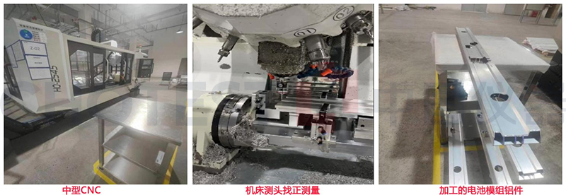

2、新能源汽车电池组件——模组铝件
客户简介:西部地区某客户,主要生产锂动力电池结构件,该产品使用了中型CNC加工中心机床,西门子数控系统;
客户痛点:加工新能源电池模组铝件时,由于工件较长,加工摆放的位置有一定的误差,导致加工钻孔出现位置偏差,报废率高;
中图仪器方案:引入中图仪器机床测头,采取零件找正功能,超差防呆并根据工件摆放角度误差值,进行自动补偿加工。
改善效果:采取零件找正功能,快速自动找正工件的加工原点,提高加工精度、自动化程度和生产良率,客户非满意。
