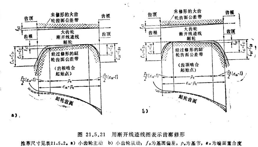

查找资料时看到了这样一张齿廓修形图,看不太懂,可有大佬能指点一二?

修缘长度修根长度为双齿啮合区一半,中间留一个端面基节。修缘量参照另外一张表
为何同一齿轮作为主动轮的修缘量与作为被动轮不一样呢?是因为啮入与啮出接触上区别较大?学习这块有推荐的资料吗
