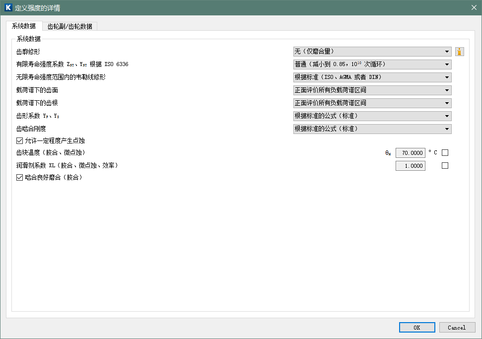

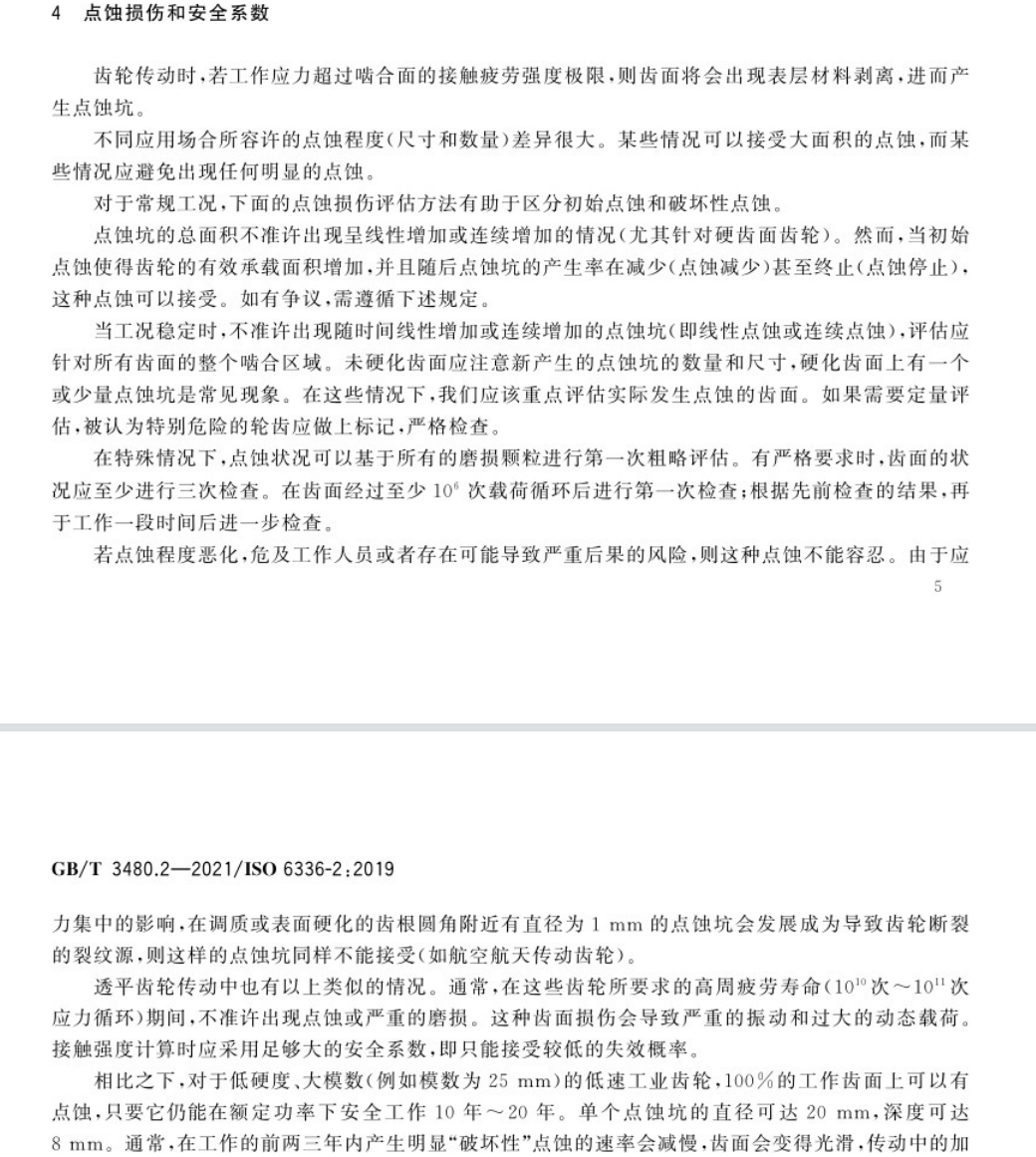

这里的“是否允许一定的点蚀”是指GB/T3480.2-2021(ISO6336-2:2019)里的第4节的点蚀介绍里的:
GBT3480.2点蚀介绍
GBT3480.2点蚀介绍
kisssoft选项
kisssoft选项

这里的允许一定程度的点蚀就是GB/T3480.2(ISO6336-2)里的点蚀,也是kisssoft齿轮副计算里面的1个选项
