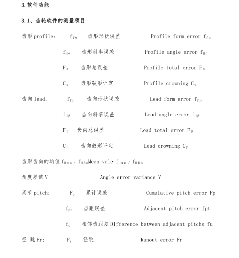

检测报告中,这个缩写是什么意思?

检测报告中,这个缩写是什么意思?

斜率平均值

斜率平均值

测量仪说明书

齿形斜率误差,理解成压力角误差吧

齿形斜率误差,理解成压力角误差吧
可以这么理解,压力角有误差

解释得完全正确
