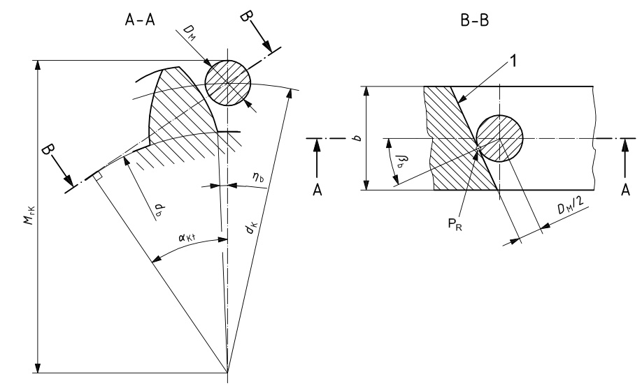

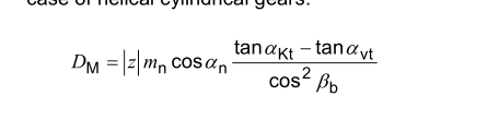

研究ISO 21771-2014 的跨棒距公式的时候,本人理解这张图为:tanαkt=tanαk/cosβb按公式计算到最后发现与最后市场软件计算所得出入较大,公式计算出的数值远小于软件所得,请各位前辈 指点迷津!!感激不尽!!

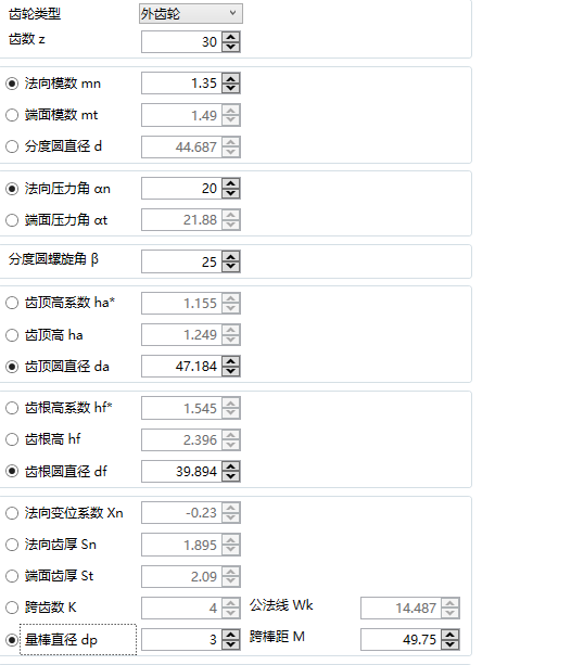

本人计算所得αk≈20.9°,αkt≈22.59°,cosαvt=db/dv得出αvt≈19.77°,按市场软件计算跨棒距结果带                                                                                    入公式反推αkt≈27.57°,差距这么大,不知道哪里出问题了,求助!!

软件是南京艺它,目前就是计算公式上有疑惑,寻求帮助
