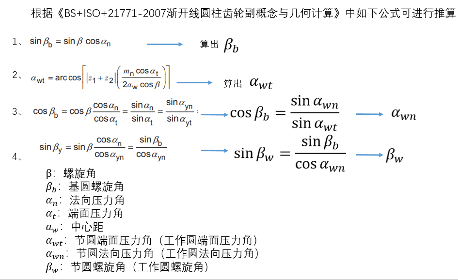

     请问斜齿轮副的节圆螺旋角公式是什么?

主要根据《BS+ISO+21771-2007渐开线圆柱齿轮副概念与几何计算》中公式进行推算
节圆螺旋角计算公式
节圆螺旋角计算公式
