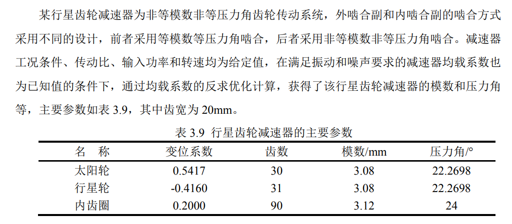

文中一组参数:
 楼主| 发表于 2023-6-29 10:13 | 显示全部楼层
采用自制编制的转位齿轮设计程序中,行星轮转换成内齿圈一样模数和压力角结果如下:
总结:
1、“自己发明创造”说非等模数非等压力角传动是不科学的,齿轮资料中已有定论,其实也是同模数和同压力角;
2、齿轮齿形参数  模数  压力角  变位系数  有多组参数表示;
3、在一些大变位齿轮设计中是很有必要做齿轮的转位设计,主要是基于刀具设计,设计中还是建议采用同模数和同压力角,这样我们的所有设计理论是非常健全的。
