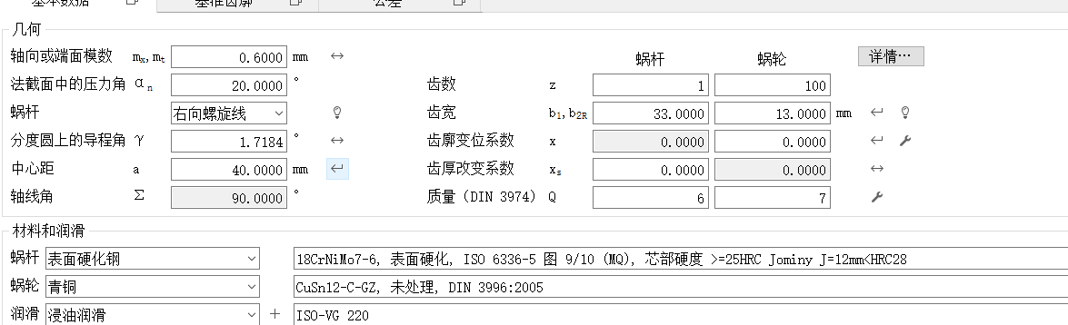

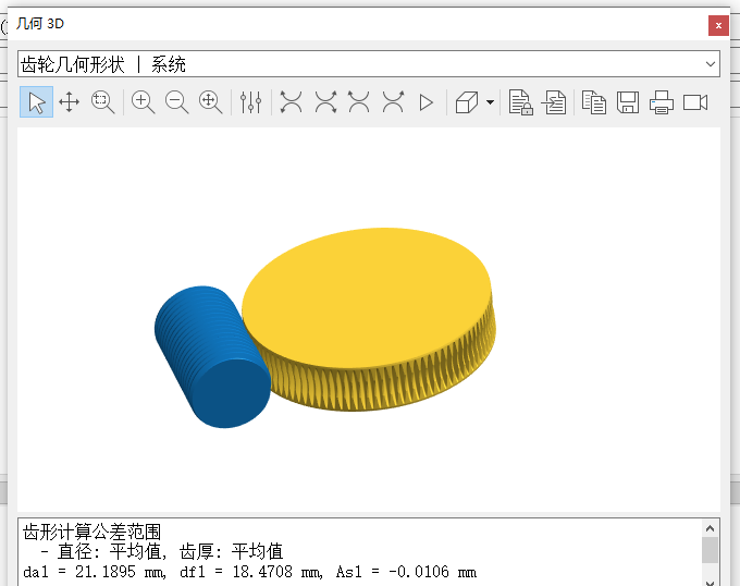

现计算一副模数0.6,速比1:100,中心距40.的ZA蜗轮蜗杆,感觉q=33.333不合理,想把涡轮变位,变位系数为-1.33,在KISSsoft里就不能生成模型,请哪位大佬指点一下,附件是无变位的涡轮蜗杆副,在此感谢,还有蜗轮蜗杆的端面重合度公式,请指教

参数里变位系数为0,是不还没设定?看下报的是什么错误
发表于 2023-9-28 10:16 | 显示全部楼层
q值是一个单量数值,参考价值不大,设计不用管!
