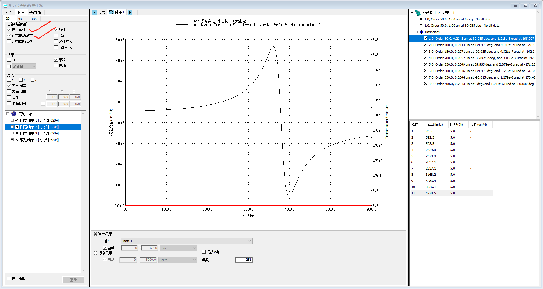

最近在研究ROMAX的高级啸叫分析。如下图ROMAX计算出来的模态柔度和动态传动误差曲线。可以看出,模态柔度峰值出现在动态传递误差急剧变化的过程中。
 楼主| 发表于 2023-4-25 14:51 | 显示全部楼层
下图是模态柔度和动态接触载荷,可以看出其峰值是完全对应的:
发表于 2023-10-29 23:05 来自手机 | 显示全部楼层
动态啮合力看起来和柔度关系大,但如果要降动态啮合力,是不是需要从齿轮轮福或整个系统刚度入手了?
 楼主| 发表于 2023-10-30 16:51 | 显示全部楼层
是滴
