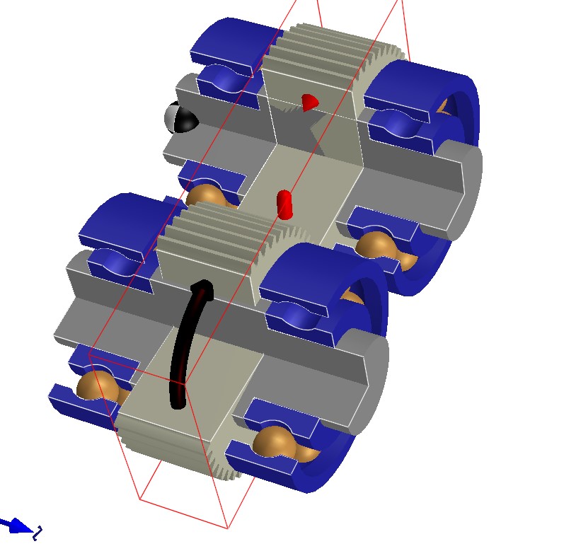

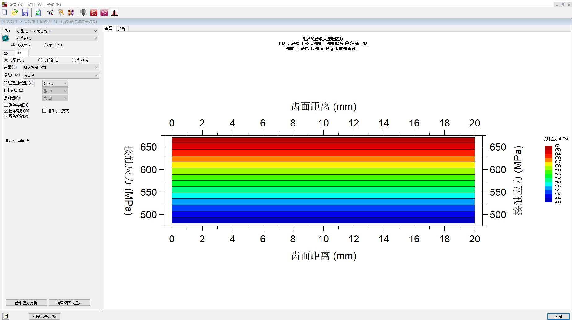

用ROMAX仿真了一副最简单的直齿啮合,为什么最大接触应力在齿顶?不是应该在节圆位置处吗?

 楼主| 发表于 2023-4-18 09:39 | 显示全部楼层
齿轮无修型情况下的仿真

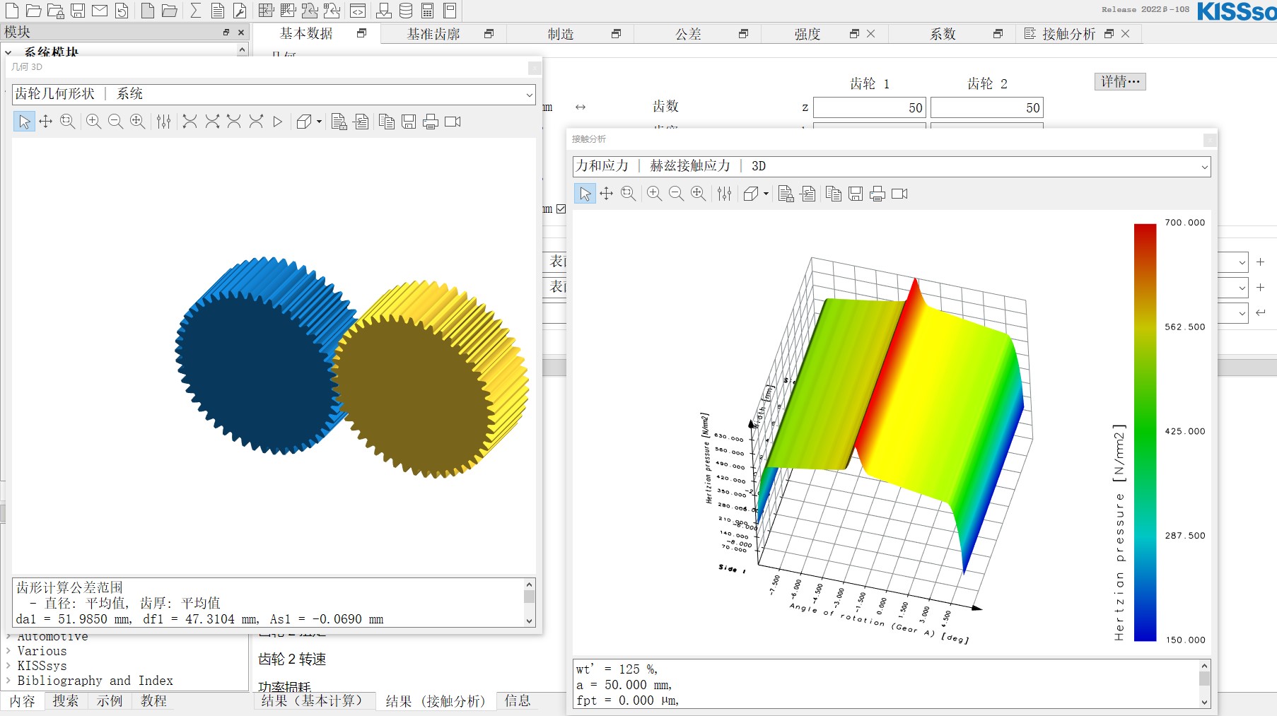

 楼主| 发表于 2023-4-18 09:42 | 显示全部楼层
kisssoft仿真出来,就在节圆处啊,哪里问题?

 楼主| 发表于 2023-4-18 09:46 | 显示全部楼层
最大接触应力不是应该发生在单齿对接触区吗?为什么ROMAX仿真出来在齿顶?
发表于 2023-4-18 10:01 | 显示全部楼层
你kisssoft用kisssys建立和romax一样的模型了吗?如果没有建立不一样很正常。

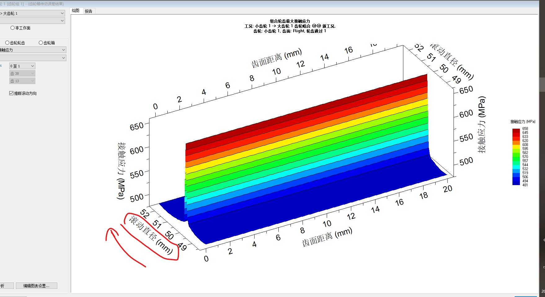

 楼主| 发表于 2023-4-18 10:08 | 显示全部楼层
不好意思,我的错,romax视图方向摆错了,2个软件仿真出来基本一致的,最大接触应力都是在节圆处
