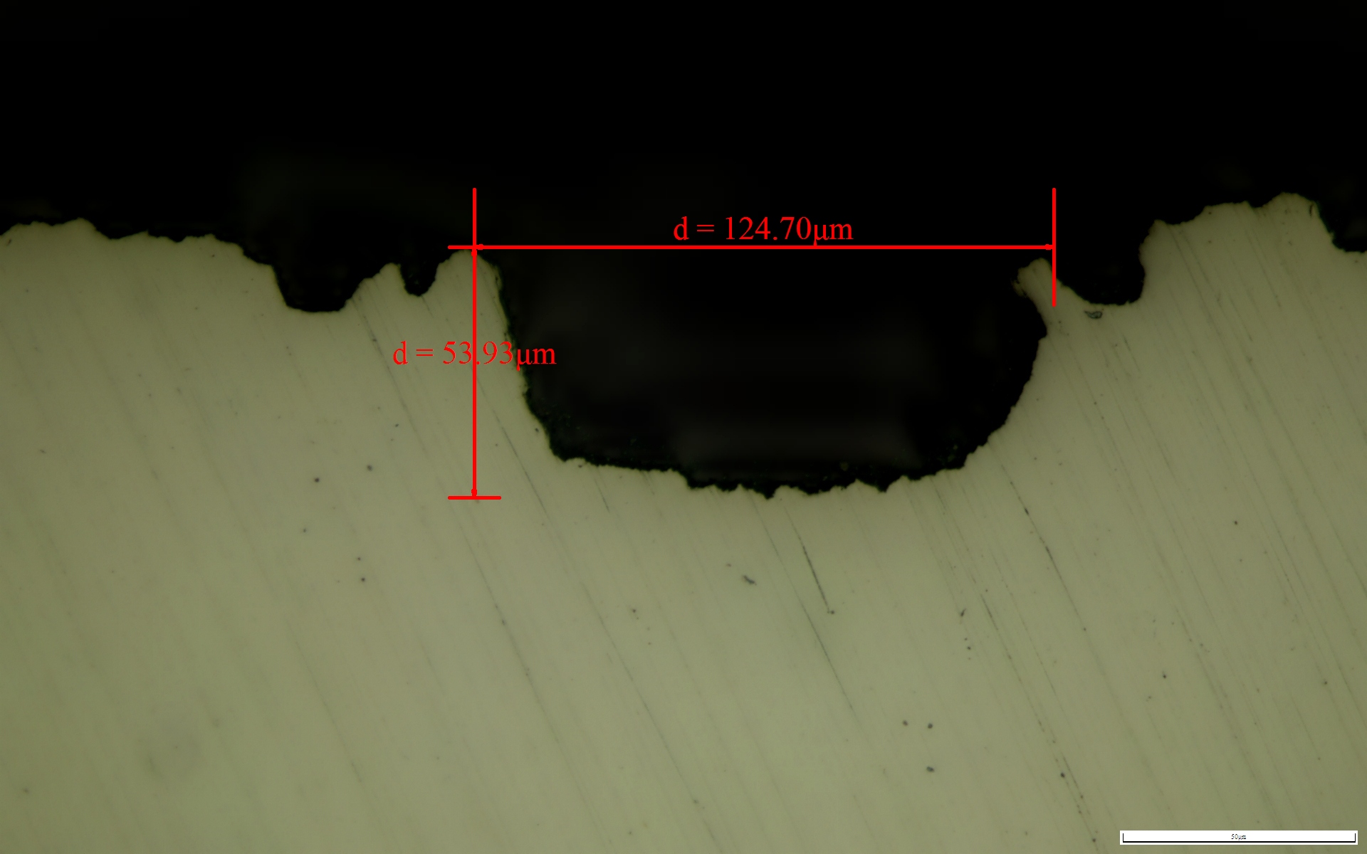

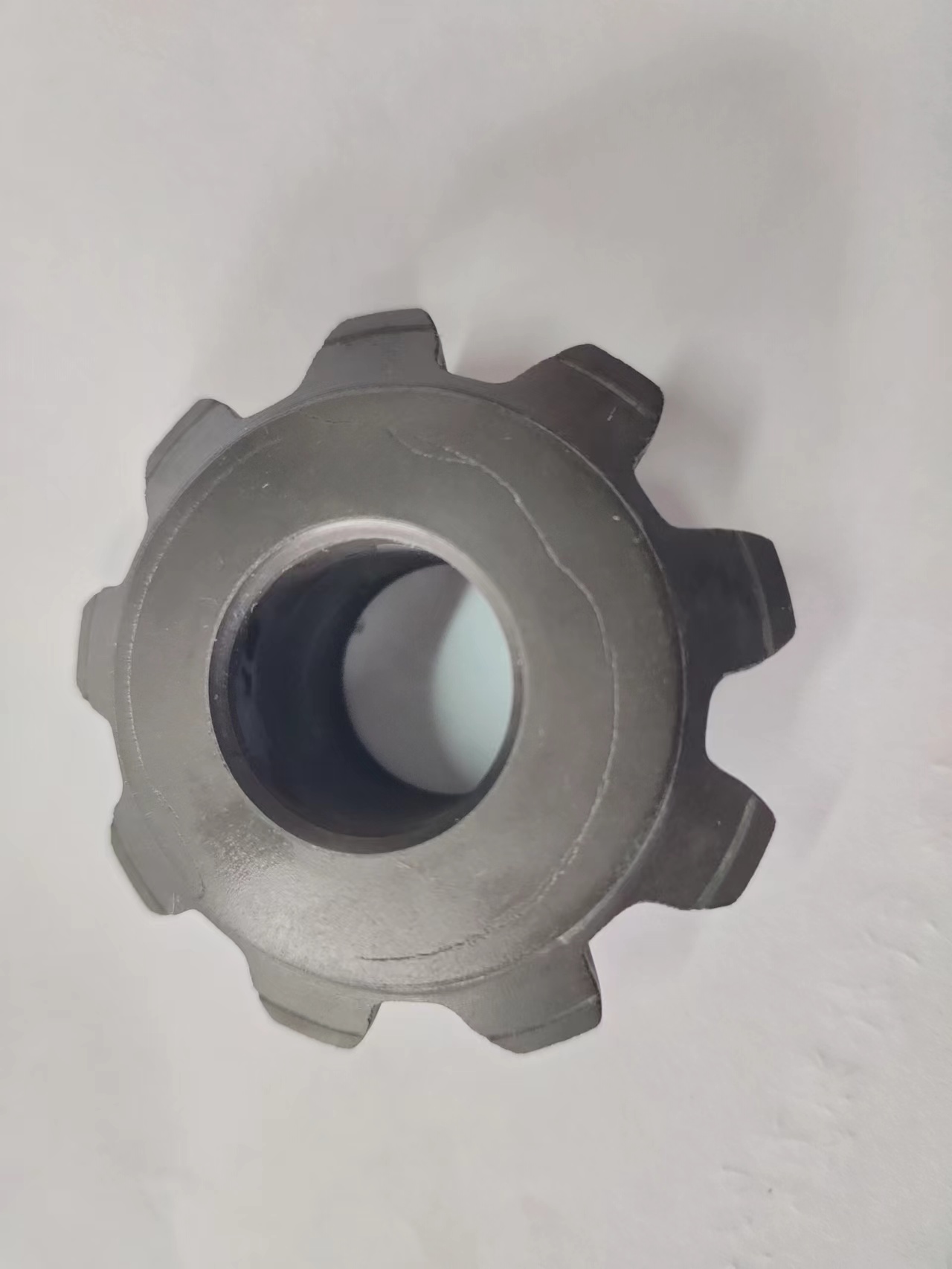

行星齿轮  材质:20CrMnTiH  磷化:高温锰系磷化   磷化后球面出现凹槽裂纹,有深度,不规则,不在同一圆,金相解剖图如下,500X  ,距表面0.1mm处硬度675、678、676、673、674HV1(58.3-58.4HRC)。
求教各位前辈,生产几十万件第一次出现这种情况,材料无变更。1.热处理后的喷丸去氧化皮是否会导致球面出现裂纹,精车球面再磷化后出现裂纹缺陷?2.磷化不合格多次磷化是否会导致球面出现裂纹(磷化中带弱酸酸洗)?

发表于 2023-3-25 11:45 | 显示全部楼层
有裂纹周围的组织图片吗?
 楼主| 发表于 2023-3-25 12:46 | 显示全部楼层
lengdongfang 发表于 2023-3-25 11:45
有裂纹周围的组织图片吗?
附件二是裂纹处解剖图,没有组织图片,马氏体超标?
发表于 2023-3-25 16:54 | 显示全部楼层
组织图应该可以判断是磷化前问题,还是磷化导致的
发表于 2023-3-25 21:29 | 显示全部楼层
磷化正常不会导致裂纹。但磷化后可以使裂纹看得更清楚。材料,锻造,热处理,机加工都有可能产生裂纹

发表于 2023-3-31 10:04 | 显示全部楼层
