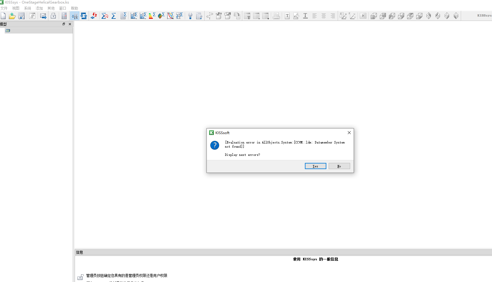

kisssys 打开软件自带示例和做好的.KS文件都会出现这个提示,模型打不开。
软件重装后未解决,重装2018和2022版情况一样
 楼主| 发表于 2023-3-19 16:32 | 显示全部楼层
卸载原版本时清理了注册表,新安装也分别放在了不同磁盘,都是一样的报错

找到原因了,电脑系统的用户名是中文,kisssoft安装需要英文路径名称。需要C:\Users\英文用户名  的路径
