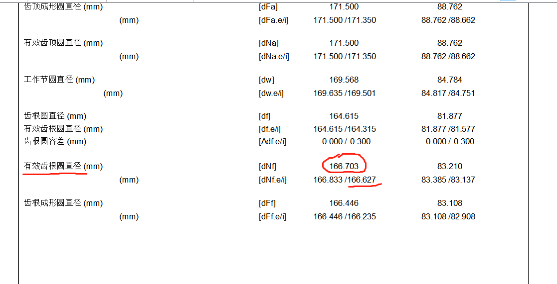

如附件kisssoft中dNf计算结果,我看很多图纸上都是标注名义值166.703,不是应该标注最小值166.627吗?
发表于 2023-3-17 18:59 | 显示全部楼层
上面是理论值,下面是公差吧?一般在参数表里标注
 楼主| 发表于 2023-3-18 08:05 | 显示全部楼层
我看大多数图纸都标的是名义值,我也感觉应该标准最小值才对
