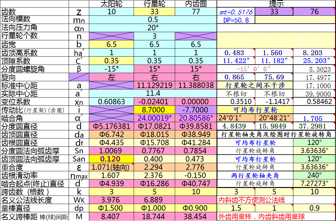

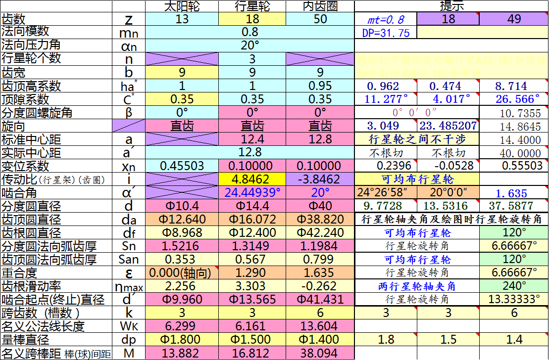

本人现在有设计一款家用果汁机,DC 12V 输入, 马达工作转速在12000RPM 左右,输出转速在60RPM 左右,想要用行星轮设计三级传动, 每级比列怎么设置啊?
M=0.5-0.8   齿圈最大外径40-45 左右, 用PA+GF

建议一个:Mn=0.7  Z=  11;20;52  中心距=11.2   总速比=187.8
发表于 2023-3-9 15:33 | 显示全部楼层
再来一个:Mn=0.6  Z=  13;24;63  中心距=11.6   总速比=199.81
发表于 2023-3-10 15:47 | 显示全部楼层
转速较高第一级益采用斜齿轮,二三相同,第三级适当加大齿宽。转速比:204.32   。
