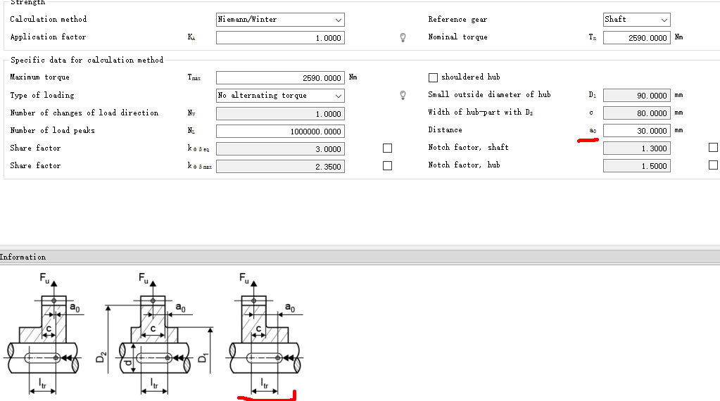

发表于 2023-2-15 21:03 | 显示全部楼层 |阅读模式
花键校核使用niemann方法,rating窗口里面a0和ltr代表什么意思,请赐教。我的是齿轮通过花键和轴连接,齿轮安装居中,a0该怎么设置呢?
发表于 2023-2-20 19:54 | 显示全部楼层
这两个参数在下图中指示的比较容易理解吧,看图a是齿轮齿宽中心与键有效宽度端部的距离,L是有效键宽

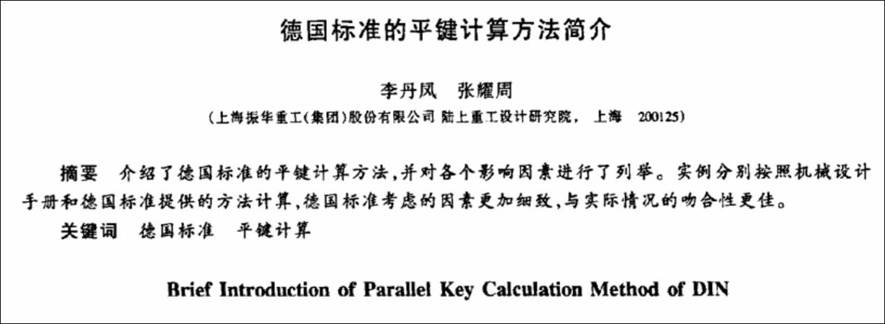

你找下DIN 6892标准,和振华重工的这个论文,道理是与平键类似,还有尼曼新版的《机械零件》也有详细的说明(我以前在论坛发过德文的《机械零件》就有介绍)。我以前把KS花键的几何强度都仔细分析过,很久没用了,忘了。。。
 楼主| 发表于 2023-2-28 20:23 | 显示全部楼层
mayawang 发表于 2023-2-28 14:56
你找下DIN 6892标准,和振华重工的这个论文,道理是与平键类似,还有尼曼新版的《机械零件》也有详细的说明 ...
感谢,我查原文看一下
