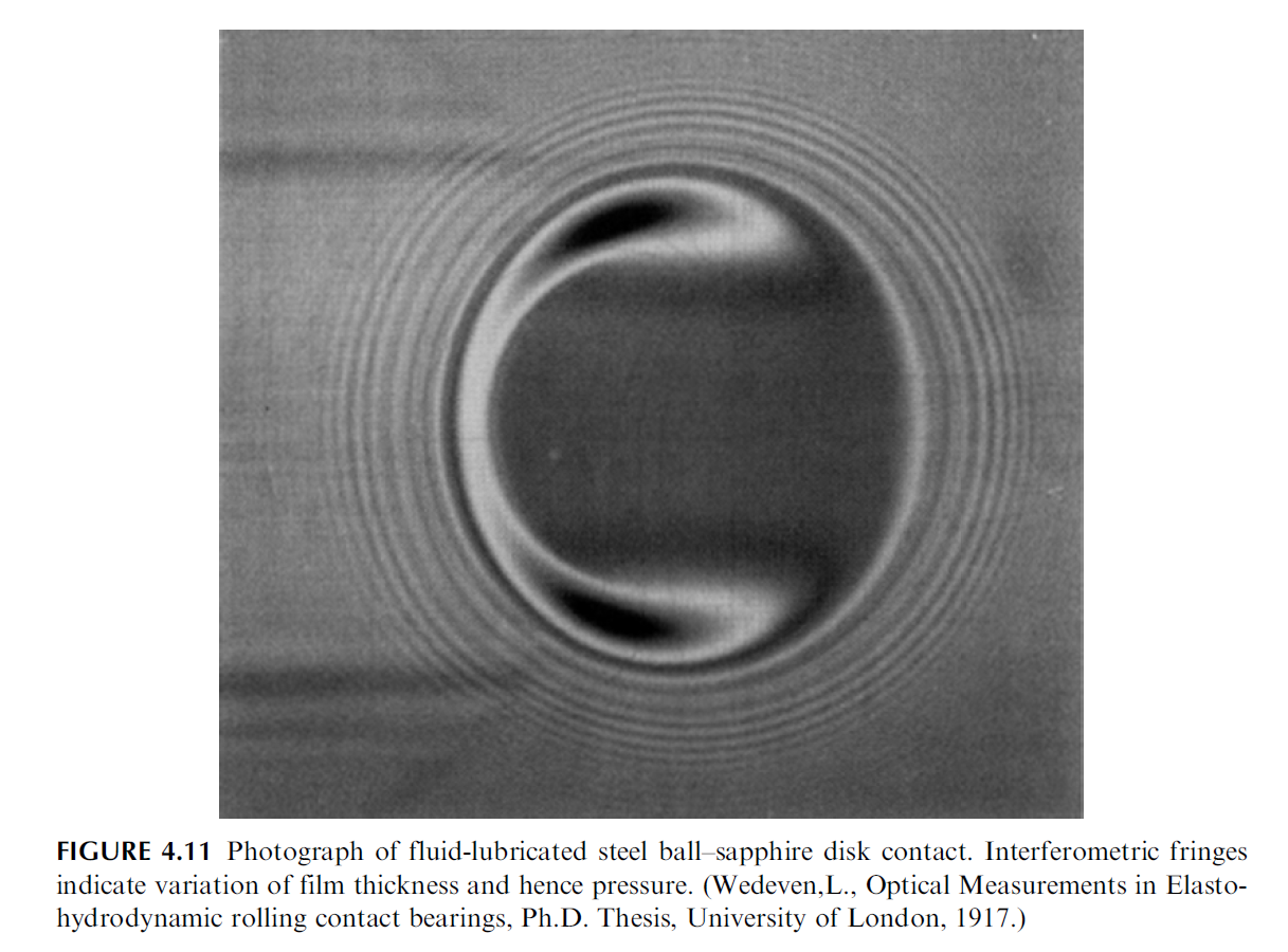

赞成这样的观点,从理论上,空间交错轴螺旋齿轮传动就是蜗杆斜齿轮的理论基础,而点接触是无法形成动态油膜的,故蜗杆斜齿轮传动与蜗杆蜗轮传动相比,有先天性的传动效率不同,承载能力低下,但用于小模数齿轮传动中,也充分发挥了作用而已,不能在大负载的传动中使用,甚至最好也不能用于长时间连续传动,在需要的地方设计合适的齿轮传动正是齿轮设计者的工作。性价比永远是设计者必须牢记的宗旨。
发表于 2023-3-11 16:39 | 显示全部楼层
摩擦学领域里划时代的动态油膜图像,就是球跟平面点接触
