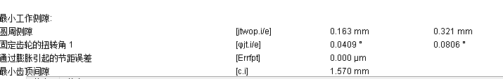

这个生成的是单个齿轮的最小侧隙,怎么计算两个齿轮装配完成之后的侧隙。

你不是已经算出来了么,设置使用实际中心距计算
意思就是设置使用实际中心距,然后给出的调整范围是可以使用的是吧

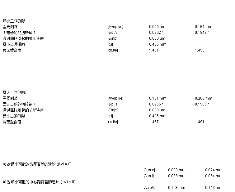

就是你的名义中心距加上公差,就是你实际最后的安装中心距,这个时候侧隙也应该有一个最大和最小值
就像我这对齿轮  有变位改变了中心距  然后实际箱体安装加工的时候 按照这个给出的中心距公差范围加工  就可以缩小我的齿轮间隙对吗
