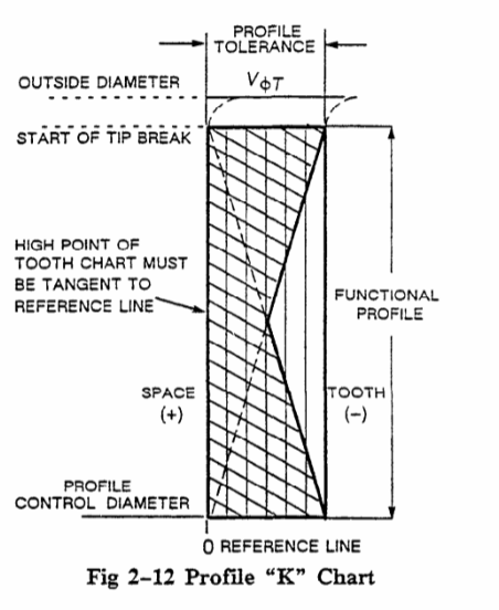

这个怎么理解?

OD:齿顶圆直径
PD:分度圆直径
TIP:起始圆直径
0.0005:齿顶修缘量
0.0007:齿廓偏差Fα
所有角度是渐开线展角,可以换算成直径
我是这样理解的,不知道正确不

K-CHART AGMA 2000-A88

是的,我问过我公司的人,这是戴维斯的图

AGMA2000-A88里面的内容

这是齿廓公差的形状吧

是的
