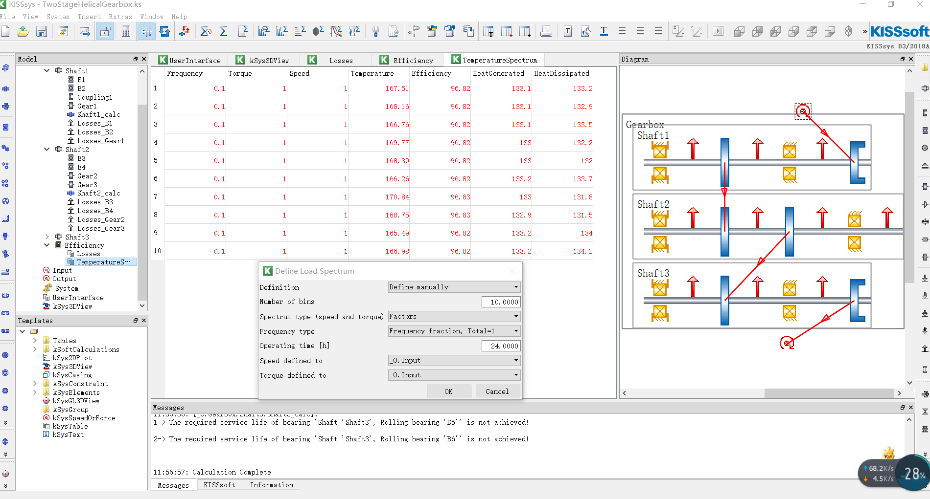

1.模型为2级斜齿轮,用kisssys 计算润滑油温升和时间关系
2.总的时间为24小时,分为10步计算出来的润滑各温度与总时间为1小时,分为10步计算出来的润滑油温度比较接近,
表示怀疑
3.个人认为总时间24小时计算的润滑油温度应该比总时间1小时计算的润滑油温度要高才符合逻辑,
  因为齿轮箱运行产生的热量一部份由齿轮箱本身散掉,另外剩余的热量由润滑油吸收,从而导致润滑油温升,所以时间越长计算出的润滑油温度越高
才对。
4.哪位老师能解惑一下
kisssys 中的计算结果
kisssys 中的计算结果
