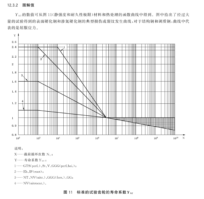

静强度是经过试验齿轮测试出来的,弯曲循环次数3000,接触是100000. 表现为寿命系数,就是寿命系数承以极限疲劳强度就是试验齿轮的静强度极限值。不同的齿轮,加上修正系数。看GB3480-2及-3
