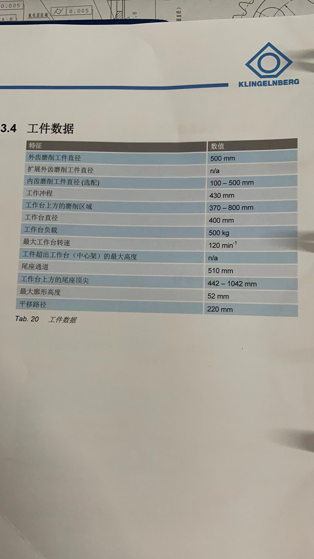

发表于 2022-10-20 11:36 | 显示全部楼层
这个是霍夫勒哪个型号的机床?
加工范围(直径,螺旋角和模数)?

 楼主| 发表于 2022-10-21 16:25 | 显示全部楼层
wucy1015 发表于 2022-10-20 11:36
这个是霍夫勒哪个型号的机床?
加工范围(直径,螺旋角和模数)?
VIPER 500K
KW系列的还可以换蜗杆磨
