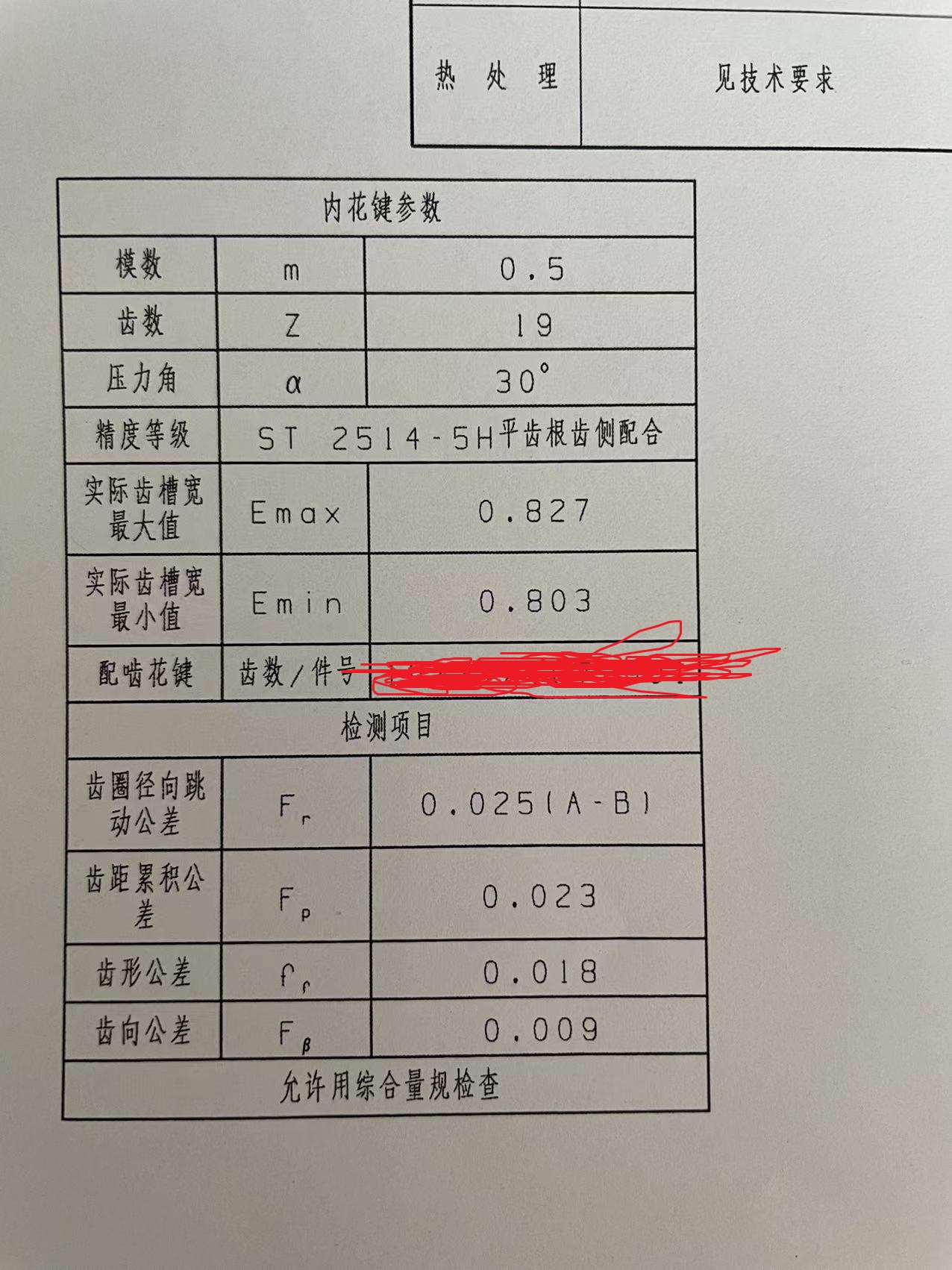

花键参数如图,HRC58-62,请问怎么加工。
如果HRC在38-42可以用拉刀加工吗,谁家可以做出这样的拉刀

图纸条件允许的话,可以用线切割来做。

通常拉刀的加工零件的适宜硬度大约在调质硬度的下限,不超过HRC25,如果拉削后零件还需要经过热处理,那想校正热后的变形几乎是无解的

是的,目前同类型的产品采用硬质合金插刀硬刮,效率低下,刀具磨损之后精度也无法保证。
所以想问问有没有牛逼的刀具厂家可以做出来,碰下运气

不可以,只能采用机械加工

为什么不考虑硬拉?

什么样的拉刀能抗的住,哪家可以做这样的拉刀

好像有热后硬拉的拉刀,但刀具比较贵(一把10以上),且刀具寿命也相对短

可以采用花键磨床进行热后加工,台湾建暐专门生产这种内磨床。

花键套不是很长的情况下,线切割,还是最好的方案。如果套很长,超出线切割的行程,那就另当别论。
