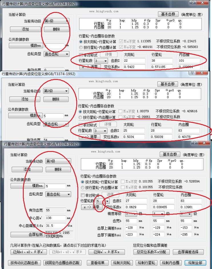

有一行星齿轮减速机,三级传动,相关参数如下:
第一级:模数3,中心距93
太阳轮Z1=22,x1=0.5421;  行星轮:Z2=38, X2=0.5712; 内齿轮:Z3=101,X3=0.103;
第二级:模数5,中心距137
太阳轮Z1=25,x1=0.5034;  行星轮:Z2=28, X2=0.5004; 内齿轮:Z3=83,X3=0.40179;
第二级:模数5,中心距138
太阳轮Z1=27,x1=0.0628;  行星轮:Z2=28, X2=0.0385; 内齿轮:Z3=83,X3=0.1399;
请高手核对一下有没有问题,再就是有没有更好的方案

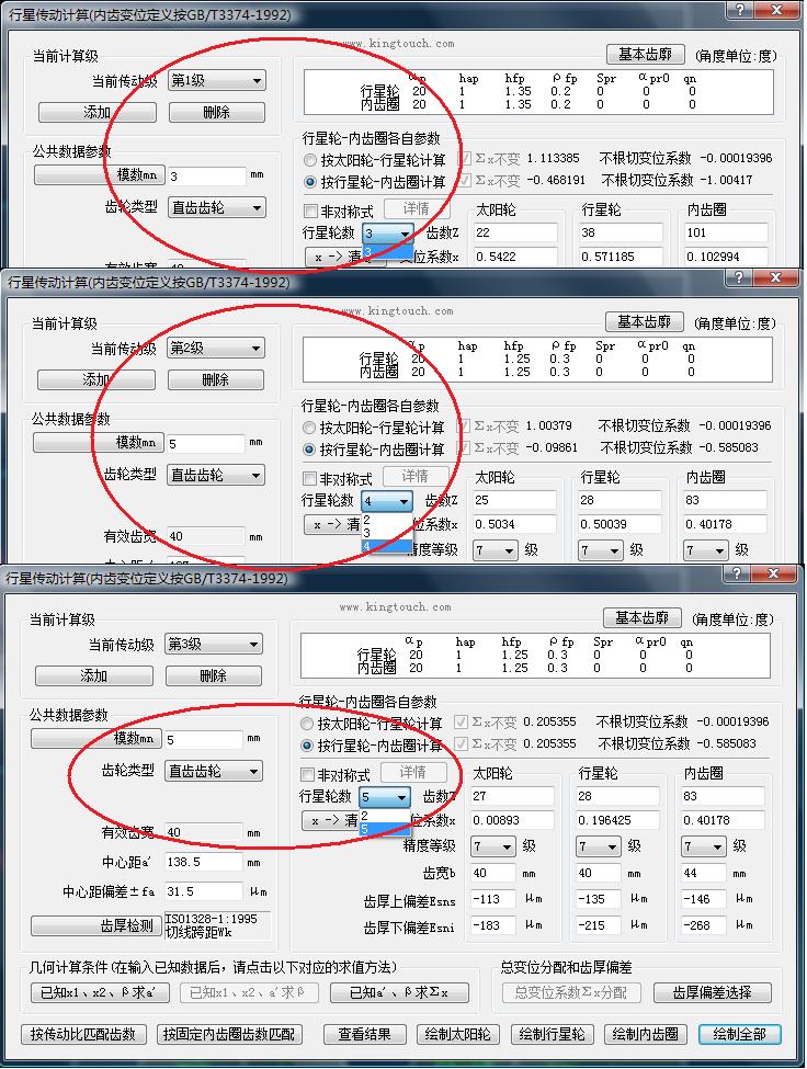

1> 计算没有错误 ,
     都是按外啮合等滑动率计算的, 对高速级比较合适,
     低速级按等弯曲应力比较好
     中间级建议采用 DIN 3992-1964 ,取其综合性能。
     什么都不是万能的,  靠经验积累。

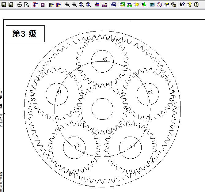

2> 楼上所说的 , 2级强度富裕,
     是没有注意到 第 3 级 这级可以选择 5 个行星 .

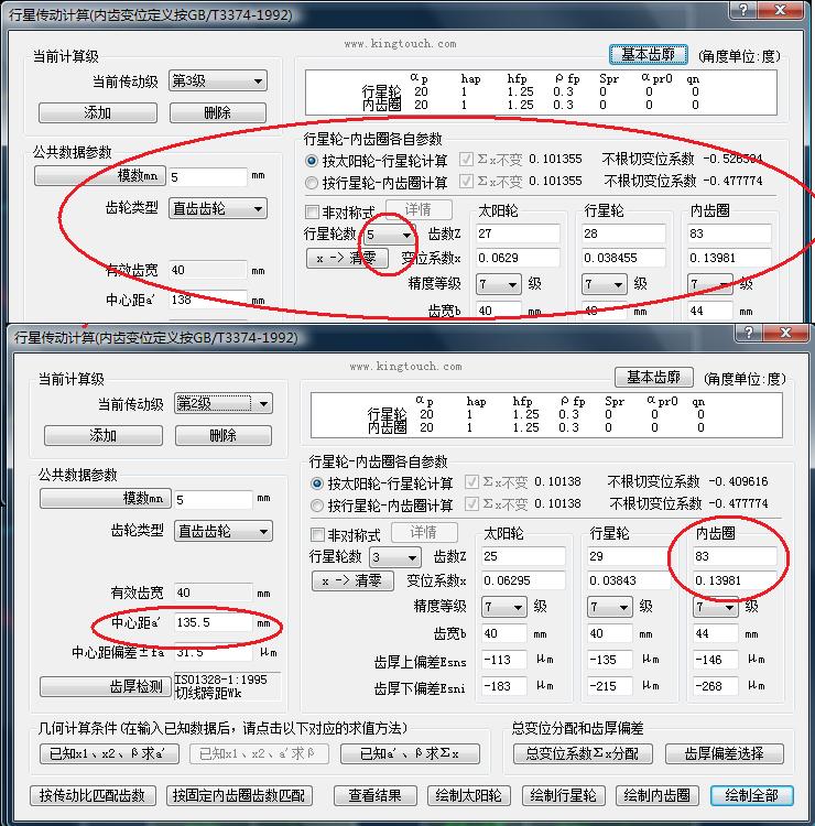

3>在现有方案下,  2-3级内齿可以考虑通用 .调整一下几何参数
     公用一个内齿圈, 减少零件数量,减低成本,原理是这样。

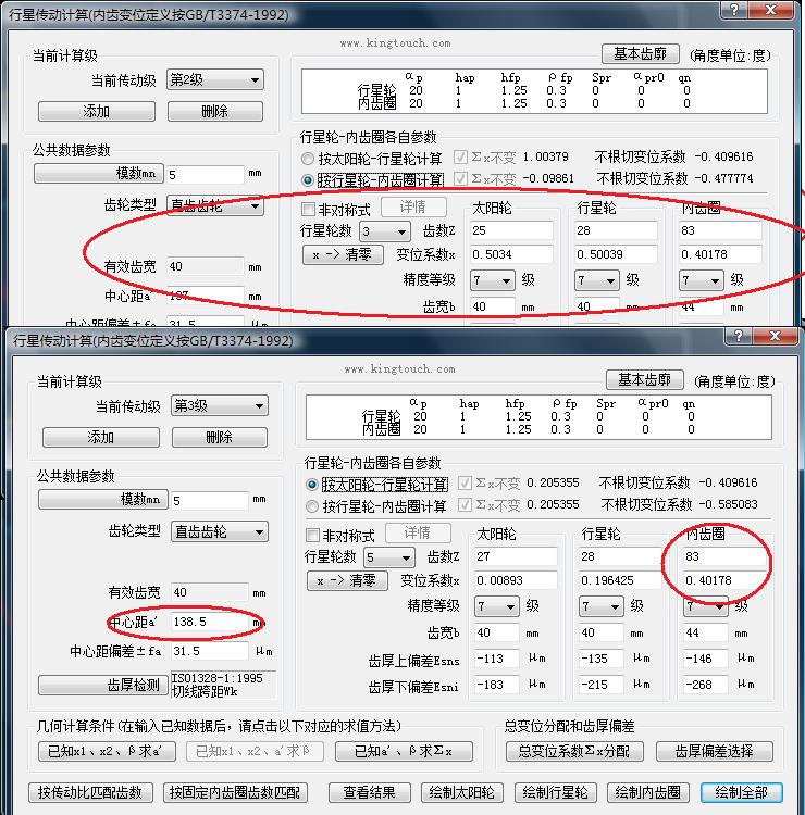

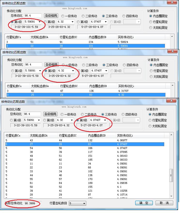

为了  2--3级公用内齿圈,作了如下调整.
这个是在保障 第 3  级参数都不变化前提下得出的 .
下面是在保障 第 2 级参数都不变化前提下得出的 .

我的一级是三个行星轮,二级是四个,三级是五个
版主的建议很好,二三级齿圈可以通用一个,采用,谢谢!

还有一个,就是我考虑到一般建议太阳轮和行星轮啮合角为25到27度,行星轮和内齿轮啮合角为17.5到21度来计算的。
不过听了版主的建议还是深受启发

是的,  1级--3个(行星轮)  , 2级--4个 , 3级 --  5个 .
