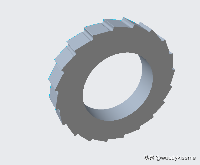

搞个3D别人知道你要加工什么部位,没有工序图纸吗?
发表于 2022-8-9 12:23 | 显示全部楼层
这个棘轮怎么这么眼熟,做过加工这个的滚刀
 楼主| 发表于 2022-8-9 14:01 | 显示全部楼层
这个结构是可以滚出来吗,这么神奇?是不是类似那种成型铣刀啊,不是在滚齿机上用的滚刀吧
 楼主| 发表于 2022-8-9 16:24 | 显示全部楼层
不好意思,加工红色区域,渗碳淬火后大概还有20丝的余量
发表于 2022-8-11 14:02 | 显示全部楼层
应该是一样的

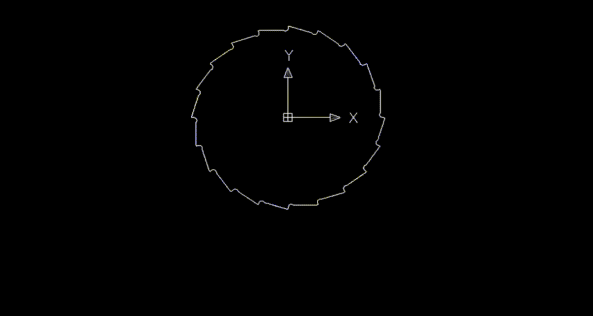

发表于 2022-9-15 14:49 | 显示全部楼层
看量大小,可选择的工艺较多..
 楼主| 发表于 2022-9-20 11:16 | 显示全部楼层
小至精科 发表于 2022-9-15 14:49
看量大小,可选择的工艺较多..
量不是很大,目前就是慢走丝割一下,主要还是想要机械加工
发表于 2022-10-6 16:10 | 显示全部楼层
我司可以做棘轮滚刀,有需要可以联系,微信:izawagiken
