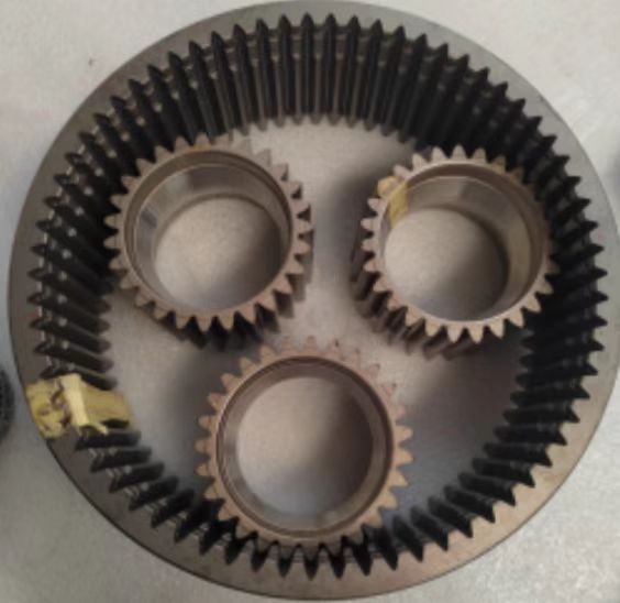

行星齿轮内孔用作轴承滚道,粗糙度要求多少?

受力大小?NVH要求?润滑条件?应用场合?成本要求?寿命要求?同类机型标准?设计参数都是综合定的,不能一概而论。

这个问题比较复杂。
行星轮轴承历来就是行星齿轮减速箱里面的一个薄弱环节!
主要原因有2点:
1、是空间受限,轴承内外径都很局促;
2、是高行星架转速时,由于离心力的作用,导致轴承润滑不良
解决第1个问题的办法有:采用滚针轴承、采用无内圈滚子轴承、采用无外圈滚子轴承、采用无内外圈滚子轴承......
而为了增加承载能力,滚子往往都需要采用密排滚针、或者满圆柱滚子这样的形式。
众所周知,轴承是高精度的零件,比普通机械零件有高得多的要求,无论是材料纯度、热处理、几何精度、位置精度、表面粗糙度等等,都是高等级的要求————从普通零件来看那就是有些不可思议!
因此,如果不是采用标准的轴承,那么,相应的零件就必须要按照轴承零件的要求来进行设计和加工,才能达到正常的效果。
具体来说,楼主要求行星轮内孔做轴承滚道,那么这个内孔就必须渗碳淬火磨削,精度达到本身轴承外圈滚道的指标,而且表面粗糙度也要达到轴承外圈滚道的要求,总之一句话,最好原图照抄轴承自身的零件图。
发表于 2023-3-10 14:06 | 显示全部楼层
德纳223,212转向驱动桥,轮边减速器用的就是行星齿轮,其行星轮用了无外圈的双列圆锥滚子轴承。
这个难度更加高,因为双列滚道又增加了约束条件,对加工来说可谓是雪上加霜
发表于 2023-3-10 16:16 | 显示全部楼层
假设你的产品NVH没有要求,那么是不是就能放松滚道的加工要求呢?
答案是万万不能!
否则,够你喝一壶的。如果加工精度没有达到轴承零件的同样水平,那就意味着轴承会承载能力大幅度下降,可靠性严重降低,与其如此,又何必费尽心机搞无外圈这样的结构呢?
