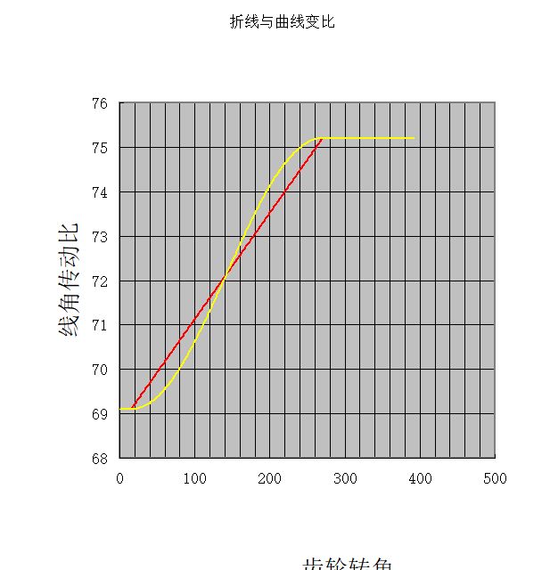

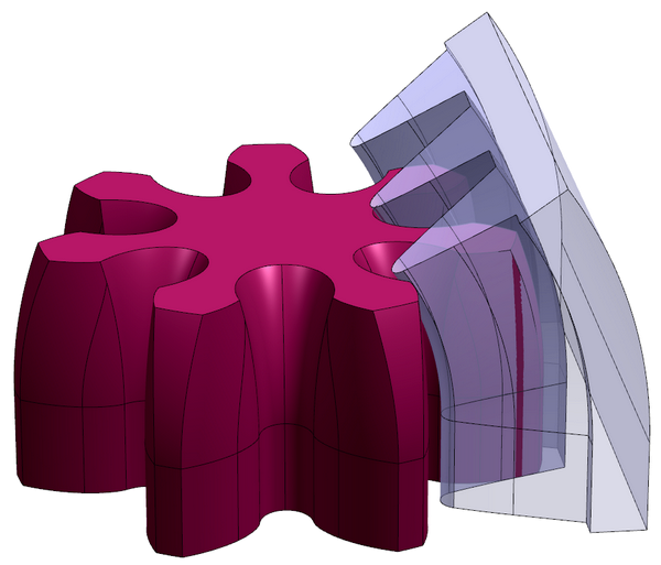

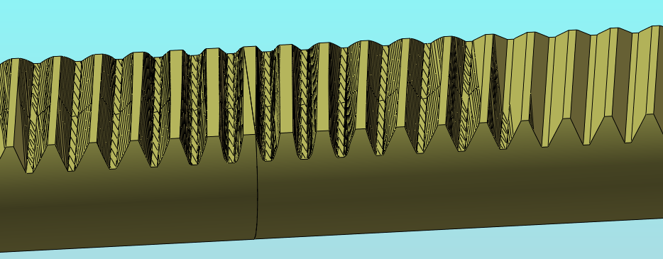

汽车转向器齿轮齿条机构,是否还有变齿距也就是变模数的问题?
有的,变比传动,基节不变,通过改变齿距与齿形角实现
变比齿条与可小齿轮啮合
变比齿条与可小齿轮啮合
