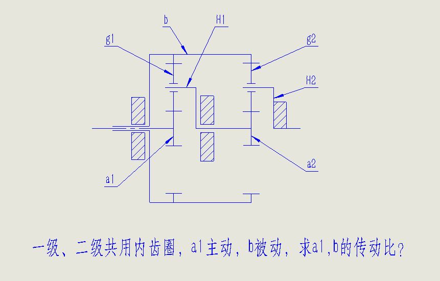

二级行星齿轮传动共用内齿圈,最后一级行星架固定,求第一级太阳轮与内齿圈传动比?

1-(1+b/a1)-(1+b/a2),不知对不对

中间是乘号而不是减号吧?
发表于 2022-7-24 12:59 | 显示全部楼层
典型的行走与卷扬减速结构!速比1-(1+b/a1)x(1+b/a2)
 楼主| 发表于 2022-7-25 08:42 | 显示全部楼层
感谢你的答复,请问怎么推导的呢?能解答一下或者提供资料吗?
 楼主| 发表于 2022-7-25 08:44 | 显示全部楼层
请问您是怎么推导的呢?麻烦解答一下
发表于 2022-7-25 11:02 | 显示全部楼层
这种传动效率不高吧,类似NGWN
发表于 2022-7-25 13:39 | 显示全部楼层
1-(1+b/a1)*(1+b/a2),上面打错了
发表于 2022-7-25 13:40 | 显示全部楼层
951159188 发表于 2022-7-25 11:02
这种传动效率不高吧,类似NGWN
NGWN行星架是双联齿,这种是2级NGW,不一样的
发表于 2022-8-16 09:14 | 显示全部楼层
推导过程
详细速比计算.docx
14.62 KB, 下载次数: 21, 下载积分: 齿轮币 -2 枚
