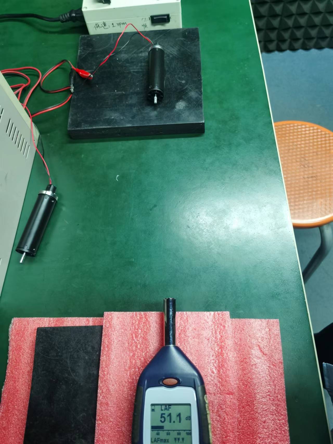

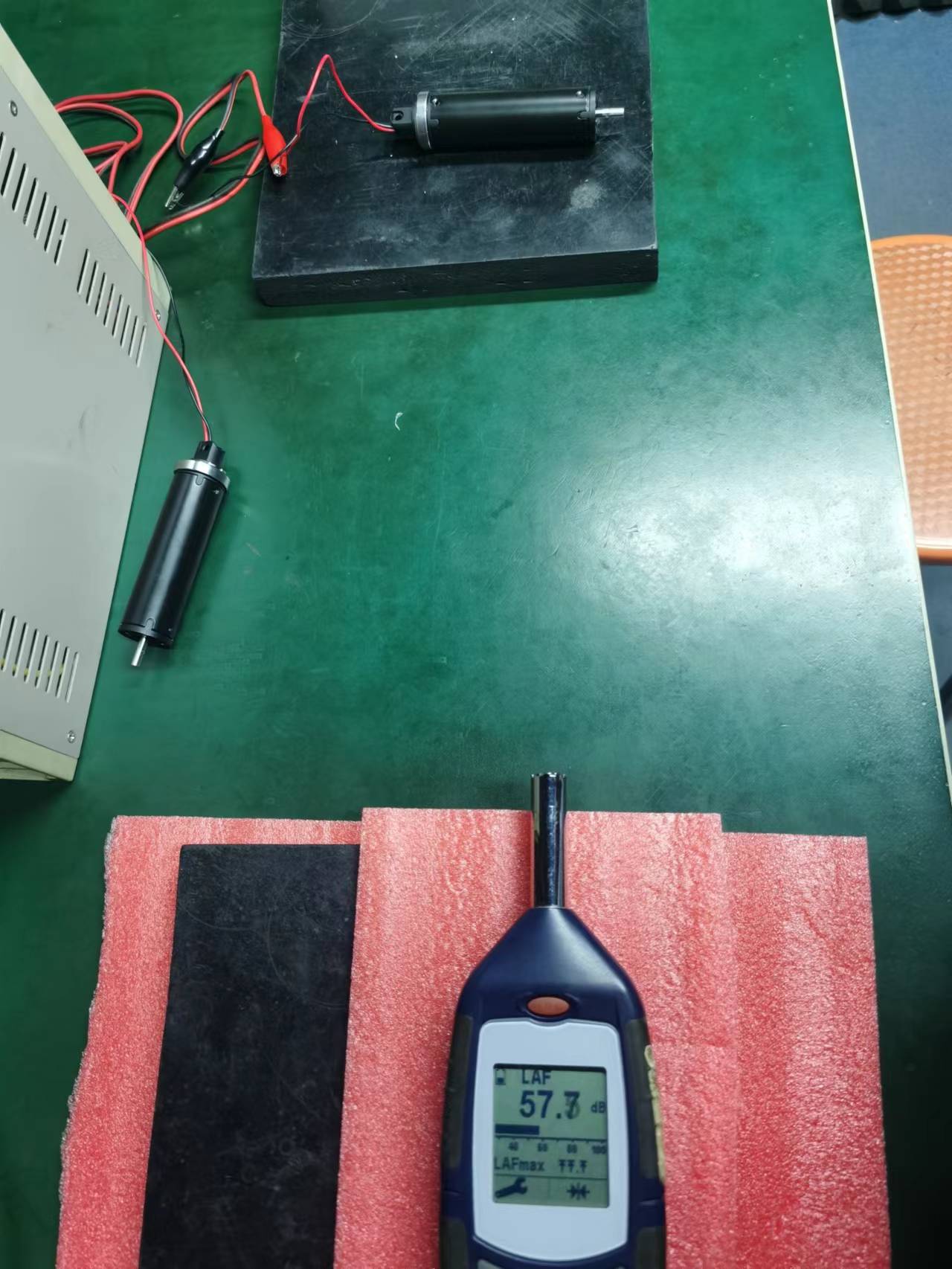

各位前辈好!小弟主要从事电机设计多年,两张图示是一款清洁领域洗地机器人用的毛刷滚筒无刷减速电机,首次涉足齿轮行业,
处女座产品,不知道产品的噪音合不合格,也想了解类似的行星减速电机行业中的噪音值是多少,距离齿轮箱表面距离又是多少?
希望前辈们多多指点,也希望有荣幸跟齿轮爱好者一起有缘相识和相互交流,扣扣:一玖零5玖3零玖5,谢谢大家;
图示噪音值是距离电机表面30CM处,单电机空载转速14000RPM,齿轮箱空载输出转速1000RPM,内齿圈外径22,内齿圈材料为塑料。
噪音1
噪音1
噪音2
噪音2

我发这个贴主要是想问问行业做到什么样的噪音值。

不是这个行业,只是感觉14000转,51dB很不错了
