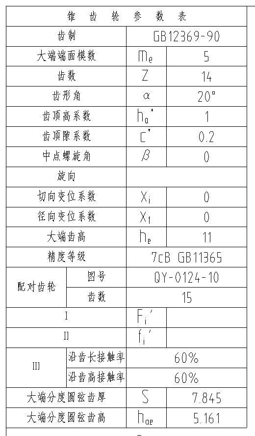

大师们能帮我分析下这对直伞吗?谢谢!

分析什么
 楼主| 发表于 2022-5-31 23:20 | 显示全部楼层
大概说说。传递功率5kW,1500rpm.
发表于 2022-6-1 22:03 | 显示全部楼层
齿数过少的锥齿轮,压力角(齿形角)不宜取20度,对于这款,可以取25度,以避免根切目前,大多数直齿锥齿轮,采用精锻加工是一种不错的选择,要求满足的就是不能有负的拔模角故可以取较大的齿形角以增加抗弯强度
