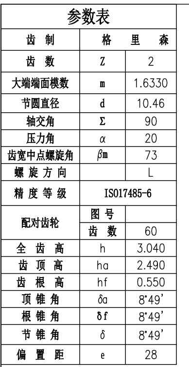

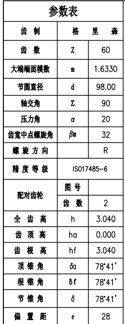

求教小模数大速比锥齿轮计算调整卡!
发表于 2022-5-21 09:52 | 显示全部楼层 |阅读模式
求教小模数大速比锥齿轮计算调整卡!
 楼主| 发表于 2022-5-21 09:54 | 显示全部楼层
机床是天津一机的YK2212B
 楼主| 发表于 2022-5-21 16:05 | 显示全部楼层
求高手指点!

双曲面齿小齿的模数与大齿的端面模数应是不同的,这个是什么没见过
 楼主| 发表于 2022-5-26 10:56 | 显示全部楼层
小模数双曲线高速比齿轮齿轮,HRH,请帮忙看看!
