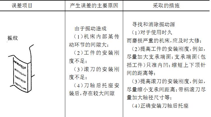

乍一看,你这是正常的滚齿纹路,估计是单头刀,不算是震纹。但仔细看,好像每个刀纹的深度都特别深,不太正常,建议检查z向导轨镶条,或者主轴齿轮副间隙

轴向进给给到0.4-0.8看看

剃齿的纹路 和这个不一样,这是粗滚的纹路,而且轴向进给量很大

吃刀量大了,进给太快,夹具刚性不够,工件锁的不够紧,刀具磨损变钝。就这几个原因

你这个还是顶切,考虑工装刚性和刀杆刚性问题,可以分两刀滚
发表于 2022-8-29 09:36 | 显示全部楼层
按这个试下

工装刚性太差也有可能

这个不像震纹是进给量太大导致的,改善方法无非是降进给。
