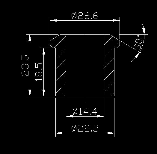

 楼主| 发表于 2022-4-8 14:09 | 显示全部楼层
上面是伞齿
发表于 2022-4-8 17:12 | 显示全部楼层
什么材料,硬度多少。我们也在做锻造面齿轮,可以一起帮你开发。
 楼主| 发表于 2022-4-9 08:12 | 显示全部楼层
材质是20coMoTi的,材料要退火,这个产品能不能把孔压出来,孔10大左右也可以的

后面都要数控加工的,这个要多少吨的设备可以冷挤压
