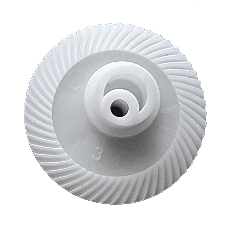

冲牙器的原理是活塞在泵体里往复高速运动,完成吸水,喷水动作,形成的高压细水流柱喷洗口腔内污物,完成清洁牙齿的功能。活塞的往复运动是怎么形成的呢?马达的高速运转,通过马达齿带动面齿轮旋转,面齿轮上的凸轮带动活塞往复运动。在冲牙器的结构中面齿轮有两种,即弧形面齿轮和直齿面齿轮。这两种面齿轮有什么区别呢?科华的研发人员告诉你:
1.  弧形面齿轮可以增加接触面
2.  弧形面齿轮的传动比比较大
3.  弧形面齿轮的噪音比直齿面齿轮小
4.  因为弧形面齿轮的磨损比较均匀,所以弧形面齿轮的寿命比直齿面齿轮长,负载也比较大
5.  从冲牙器齿轮的安装角度来说,弧形面齿轮的安装比直齿面齿轮安装困难。
