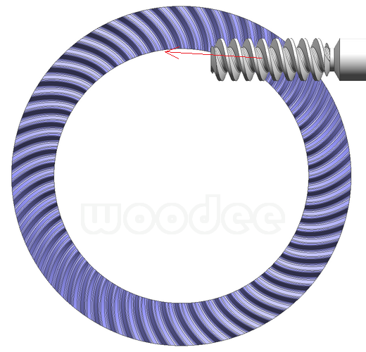

做了一个类似蜗杆面齿轮的结构
 楼主| 发表于 2022-3-19 12:30 | 显示全部楼层
woodee 发表于 2022-3-18 18:54
偏置距似乎有点小吧?
窃以为,受力、效率较好的位置和齿形,如下图示:
大师就是大师

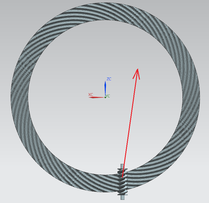

发表于 2022-3-19 19:45 | 显示全部楼层
这不是啥大师问题,图片就可以看出:
端面蜗轮的受力作用线,与其旋转轴线距离偏近,同样驱动扭矩,需要更为偏大的齿面啮合力才行。
对比一看,就不难明白:
目前这方面的设计指导资料实在不多,有也不够全面,比如效率精确计算方面,就很欠缺。
也都是边做边摸索。
上图所示模型倒是做过实验样板,运行效果还不错。 于是才敢发出来交流。
 楼主| 发表于 2022-3-20 12:38 | 显示全部楼层
woodee 发表于 2022-3-19 19:45
这不是啥大师问题,图片就可以看出:
端面蜗轮的受力作用线,与其旋转轴线距离偏近,同样驱动扭矩 ...
这方面的资料确定太少了。加工方面的资料更是少之又少,不知道格里森机床能不能铣面齿轮呢?
