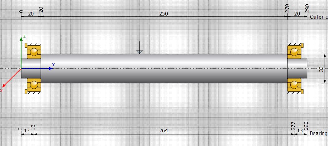

在计算轴的临界转速的时候有几个地方不太明白:
1. 在计算报告里前面两行频率表示的是啥意思?
2. 通过坎贝尔图,一阶临界转大约是51000转,直观感觉按照图一中的几何尺寸,轴的一阶临界转速可能会比51000会低一些,
有人用kisssoft算过轴的临界转速么?这个结果准不准确?
轴的几何尺寸
轴的几何尺寸
计算结果
计算结果
发表于 2022-10-18 17:21 | 显示全部楼层
我今天刚好在找这方面的资料,第一个是刚体平移 Y '轴 1';第二个是刚体旋转 Y '轴 1',因为轴承约束后还存在一个绕Y轴旋转的自由度,所以计算会有2这个振型,至于第一个我就不太清楚了。然后我找了一个网上用SolidWorks有限元分析算固有频率的教程,按里面的数据在kisssoft里建模分析,结果还是比较接近。
