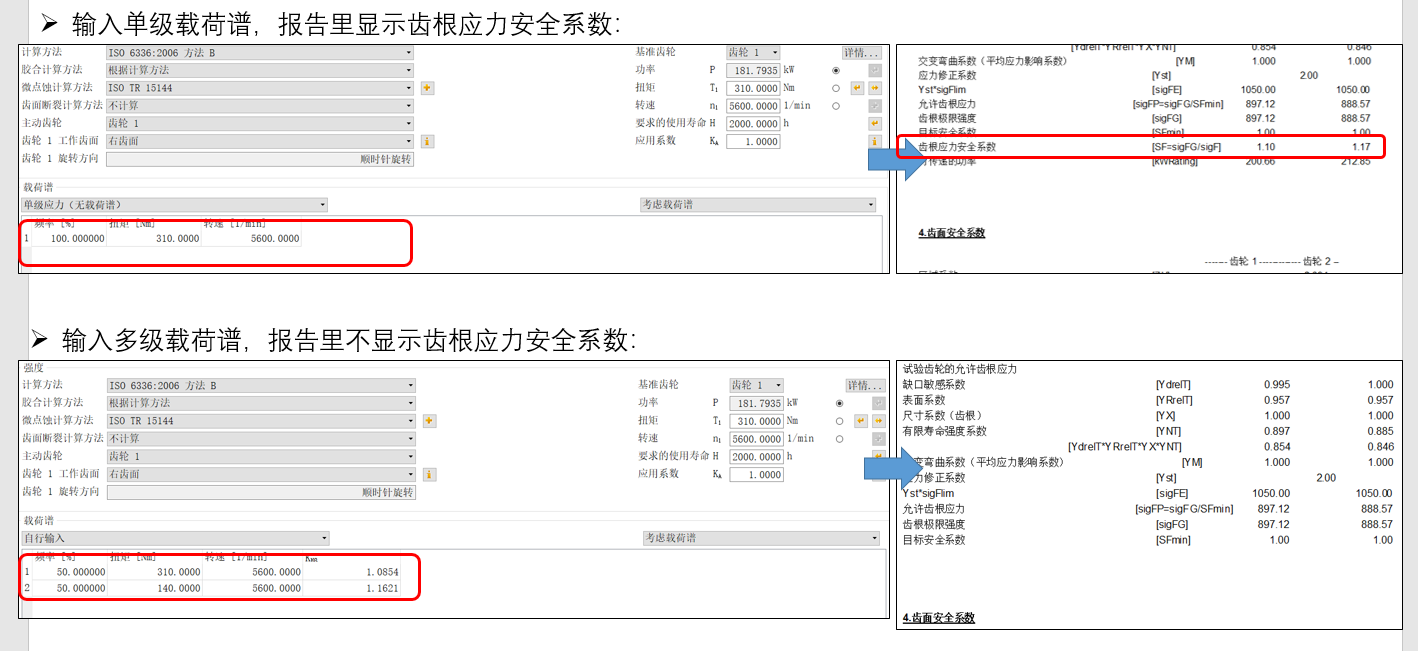

请教一下各位老师,kisssoft里输入单级载荷谱,报告里有齿根应力安全系数;kisssoft里输入多级载荷谱,报告里为什么无齿根应力安全系数呢?是哪里设置有问题吗?

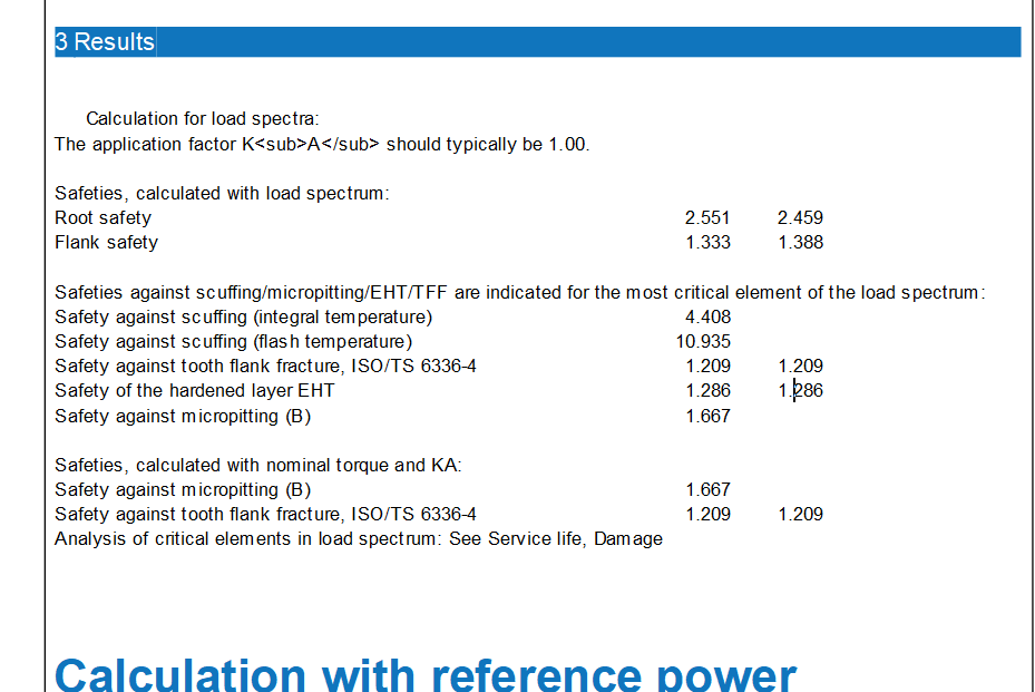

发表于 2022-4-20 11:38 | 显示全部楼层
有的,放在前面几页有个results
