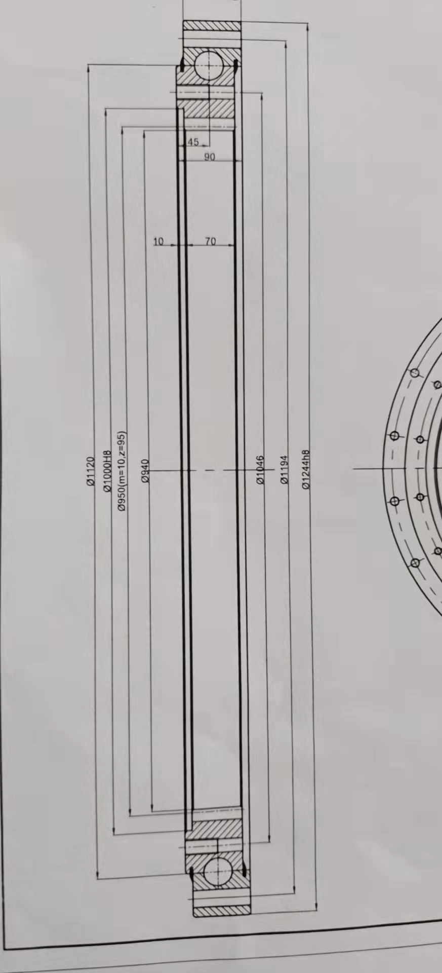

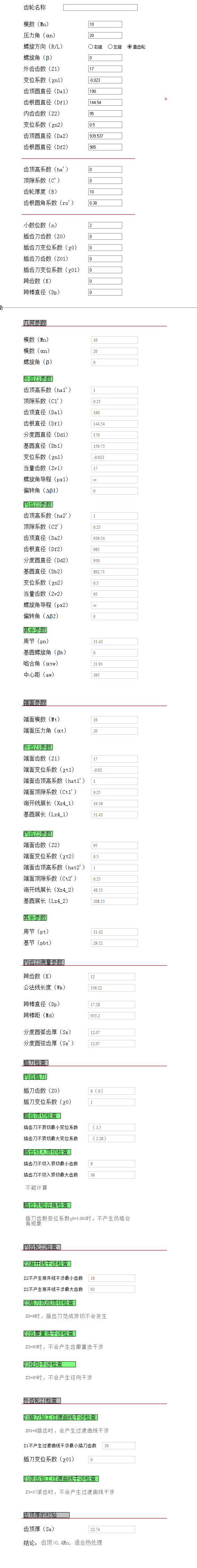

这是小齿轮和内齿圈的参数
回转支承内齿圈
回转支承内齿圈
回转支承内齿圈
回转支承内齿圈

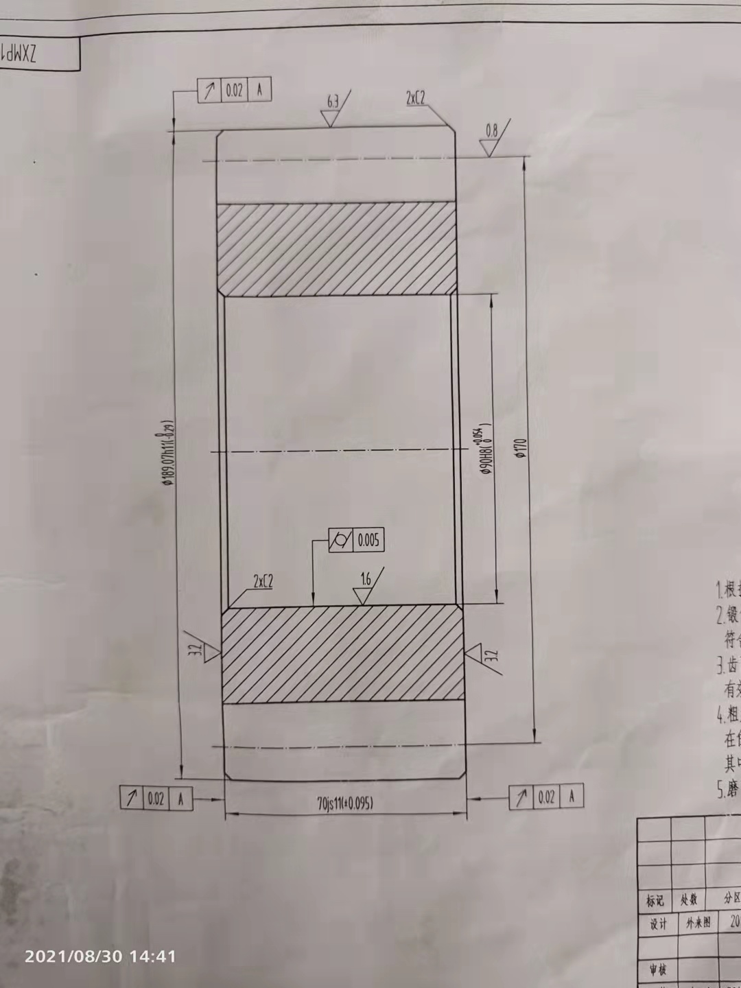

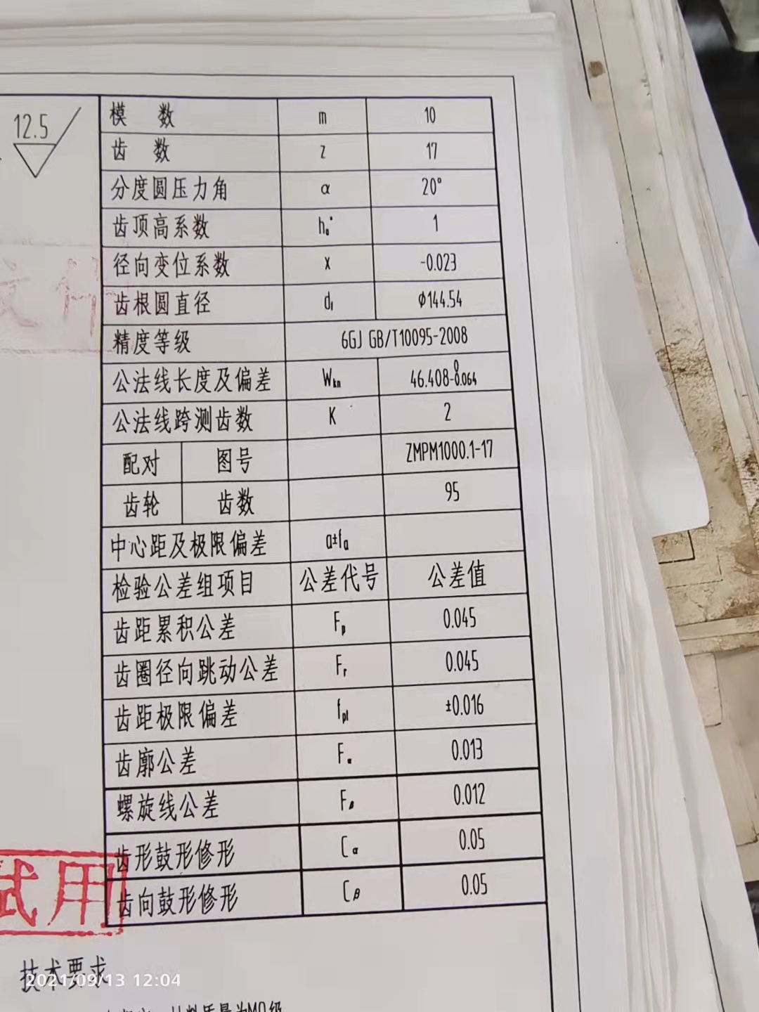

小齿轮
小齿轮
小齿轮
小齿轮

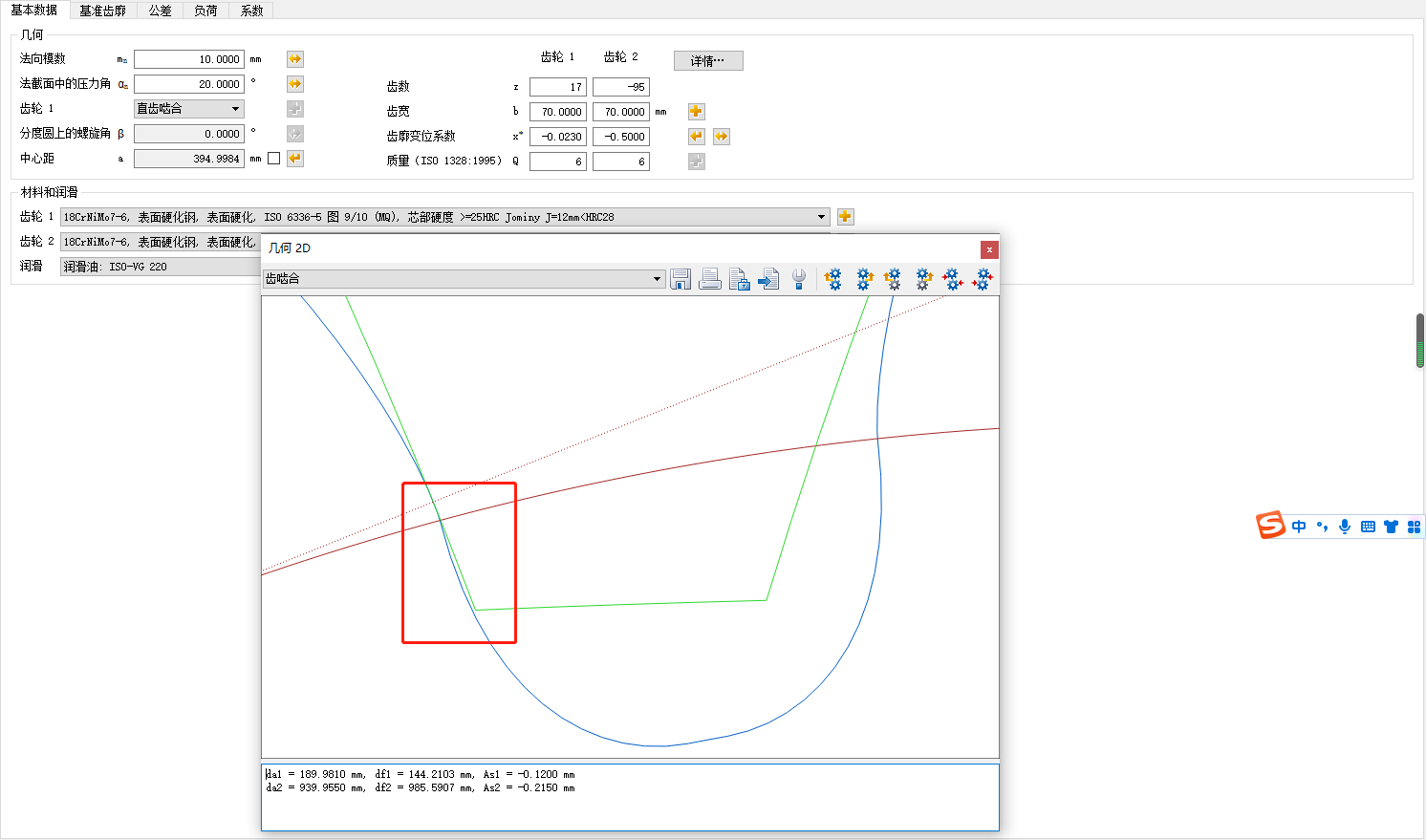

装配
装配

请大家帮忙算算看,参数是否存在干涉!另外我们滚刀做的好像根切位置和沉切量不对
发表于 2022-1-12 16:38 | 显示全部楼层
根切把 渐开线切掉了
头像被屏蔽
 楼主| 发表于 2022-1-13 16:44 | 显示全部楼层
提示: 该帖被管理员或版主屏蔽
发表于 2022-2-9 08:56 | 显示全部楼层
改变变位系数就可以解决了
发表于 2022-3-7 20:16 | 显示全部楼层
95齿数的齿圈,要求有点高
发表于 2022-3-8 17:15 | 显示全部楼层
改变变位系数就可以解决了
发表于 2022-3-21 16:20 来自手机 | 显示全部楼层
中心距是多少?如果可以调中心距,可以调一下变位系数,如果不能调中心距,这个变位系数也行,根切非常小,可用渐开线少了一点点。
