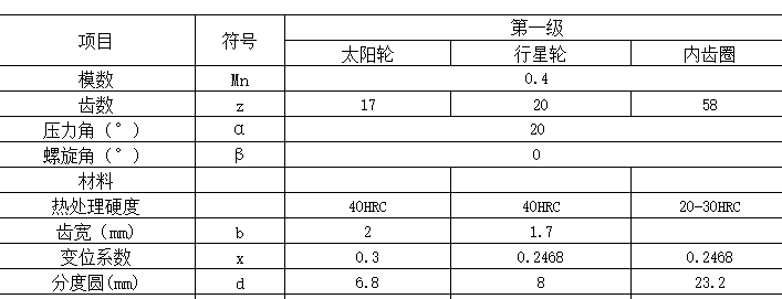

大家好,请问一下下面的行星齿轮参数是否合理?
是
发表于 2021-12-15 17:17 | 显示全部楼层
不合理吧
 楼主| 发表于 2021-12-15 18:57 | 显示全部楼层
给理由啊,大哥
发表于 2021-12-16 08:53 | 显示全部楼层
从你提供的参数分析,行星齿轮副条件都满足。也只能说是条件满足了
发表于 2021-12-16 09:27 | 显示全部楼层
内齿圈的变位系数应该为-0.2468.  中心距为:7.60.   计算结果没有什么大问题。
没有中心距,这样算合理?
发表于 2021-12-16 20:33 | 显示全部楼层
变位系数都有了,可以直接计算出无测隙啮合中心距是7.6
按外啮合变位系数,中心距为7.566,齿圈的变位系数有问题,应该是0.162
发表于 2021-12-17 08:31 | 显示全部楼层
您好!您这是什么软件设计的
发表于 2021-12-20 23:05 | 显示全部楼层
行星齿轮满足的条件呢?
