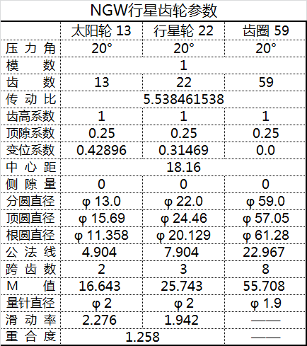

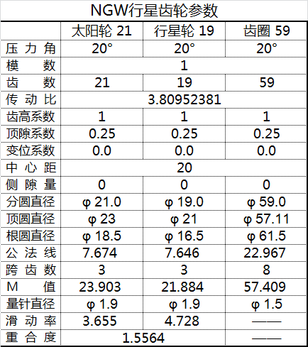

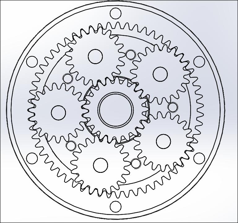

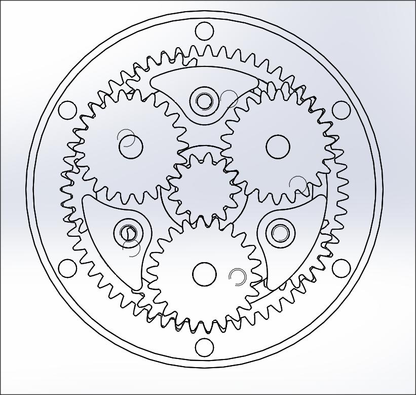

该减速器集成在无刷电机上,电机轴的输处扭矩初步定1.5~2N.m,减速比在20左右。下面是我设计的参数,希望大神们帮忙看看各种参数是否合理?
第一级:太阳轮z1=13,变位系数0.4;行星轮z2=22,变位系数0.3;齿圈z3=59,不变位;采用三个行星轮均布,传动比5.538
第二级:太阳轮z1'=21,无变位;行星轮z2'=19,无变位;公用同一齿圈;采用五给行星轮均布,传动比3.809。
总传动比是21.09
 楼主| 发表于 2021-11-11 17:35 | 显示全部楼层
第二级
发表于 2021-11-11 18:36 | 显示全部楼层
没给模数,按1.0。
第二级滑动率偏大。
 楼主| 发表于 2021-11-12 09:03 | 显示全部楼层
woodee 发表于 2021-11-11 18:36
没给模数,按1.0。
第二级滑动率偏大。
模数是0.8的

发表于 2022-12-23 14:22 | 显示全部楼层
没给模数,按1.0。
第二级滑动率偏大。
输出扭矩 40 牛米  最好内齿圈按正变位系数设计(KISSSOFT计算是负值)
