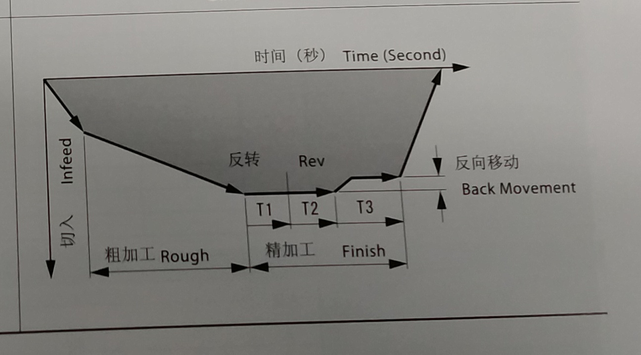

如图,国外剃齿刀提供的循环路线,大家在使用的循环方式是咋样的呢

我们家使用的日本设备加工方式和你发的一致。

径向剃齿标准模式
