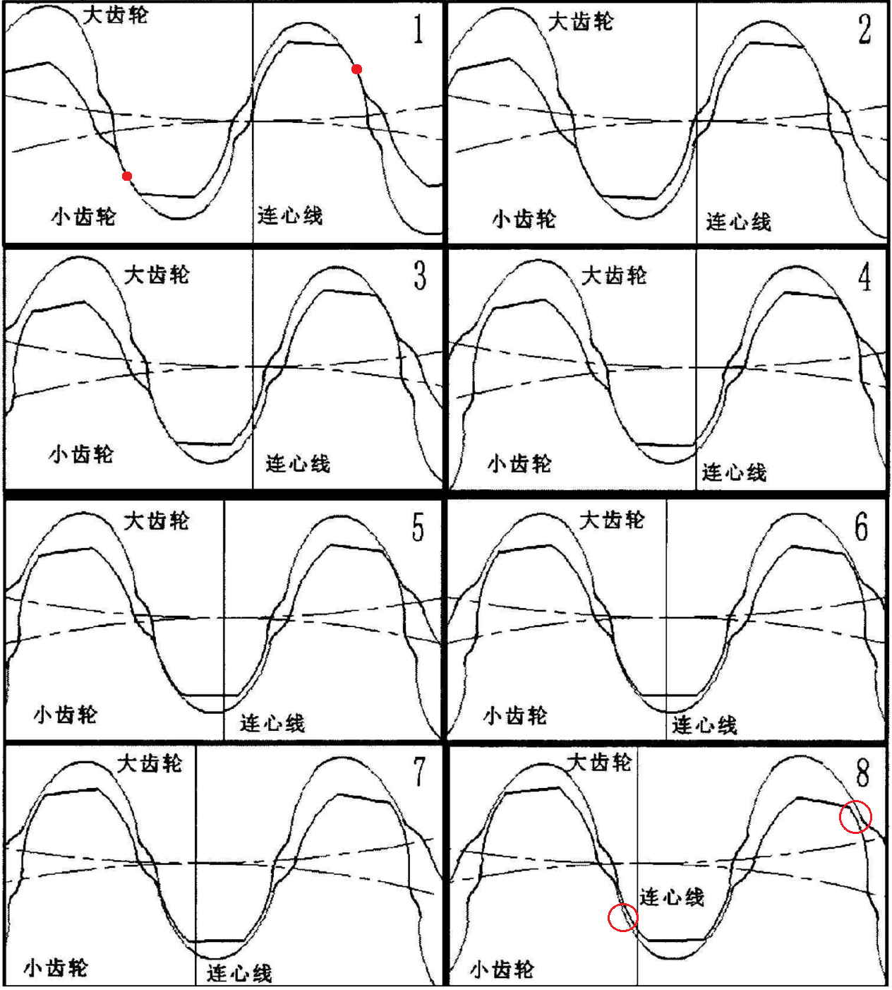

[滚齿] 滚齿、插齿、顶切、根切、内外啮合传动————动画

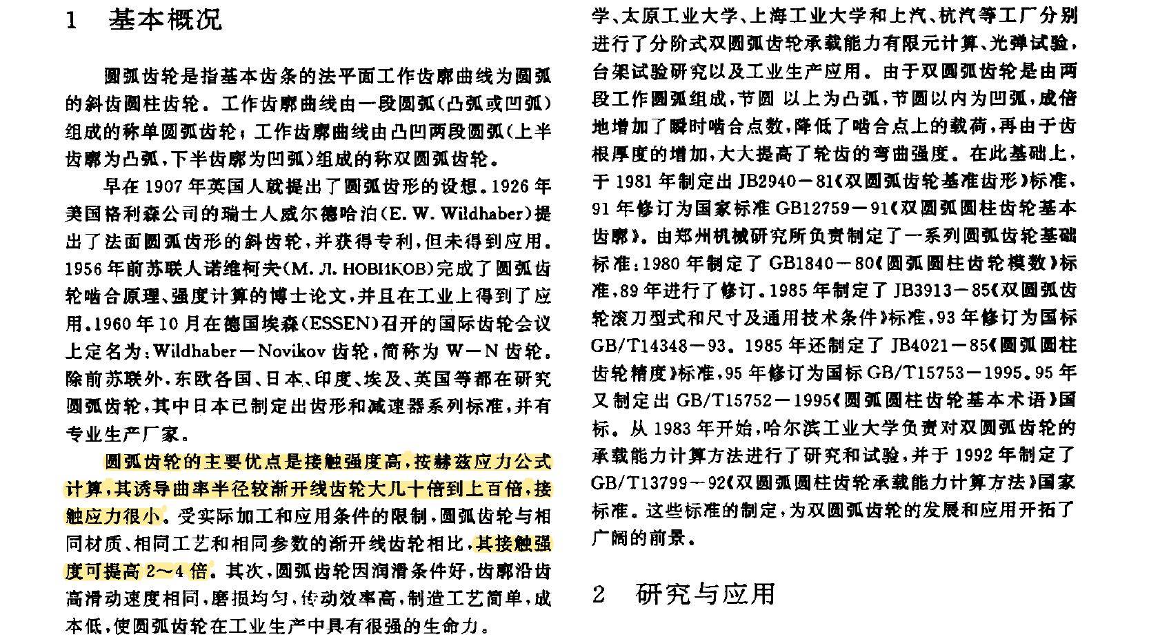

参考深沟球轴承密合度的概念http://www.gearbbs.net/forum.php?mod=viewthread&tid=398493&extra=&page=3
圆弧齿轮的相关书籍介绍,设计加工过程中,凹凸齿面接触的密合度接近于1,也就是凹凸圆弧的半径相差不多。经过充分跑合后,凹凸圆弧的半径会更加接近,也就是密合度几乎等于1,从而大幅度降低齿面接触应力。

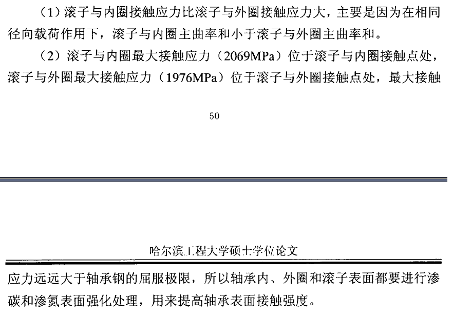

凹凸接触,相比于凸凸接触,其接触应力是会有所降低,但是降低的幅度远远达不到想当然的那么大!
几个实际的例子:
深沟球轴承,钢球与内圈的接触,相比于钢球与外圈的接触,似乎是钢球与外圈的接触条件更好:2个主平面内都是凹凸接触,而且其中1个主平面内还是半径相近的圆弧接触(密合接触),但是接触应力,并非是外圈明显低于内圈,很多时候甚至是相反。
圆柱滚子轴承,滚子与内圈接触属于凸凸接触,滚子与外圈的接触属于凹凸接触,难道外圈滚道的接触应力远小于内圈滚道的接触应力吗?
下面是一篇硕士论文《圆柱滚子轴承力学特性分析及其数值模拟_易学平》的截图

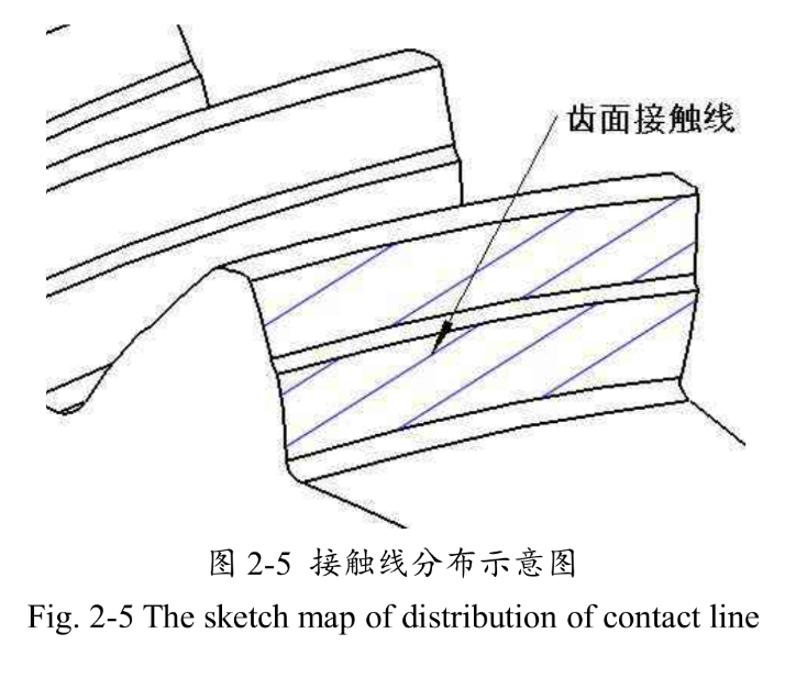

单圆弧齿轮,每侧齿面只有一个位置点接触,齿面强度远不如渐开线齿轮;为此又发明了双圆弧齿轮,使得每侧齿面有上下2个位置同时进行点接触,这样的话,双圆弧齿轮的齿面接触应力得以显著降低,但是否能达到渐开线齿轮的承载能力尚存疑。
居然有人参考双圆弧齿轮发明了分阶式双渐开线齿轮,人为把渐开线齿轮的齿面接触线分成2段,使接触线在节线附近断开......
这不是脱了裤子放屁吗?!无论是理论分析还是有限元计算,以及实测疲劳寿命,这种分阶式双渐开线齿轮的齿面接触强度、齿根弯曲强度都不及常规的渐开线齿轮。

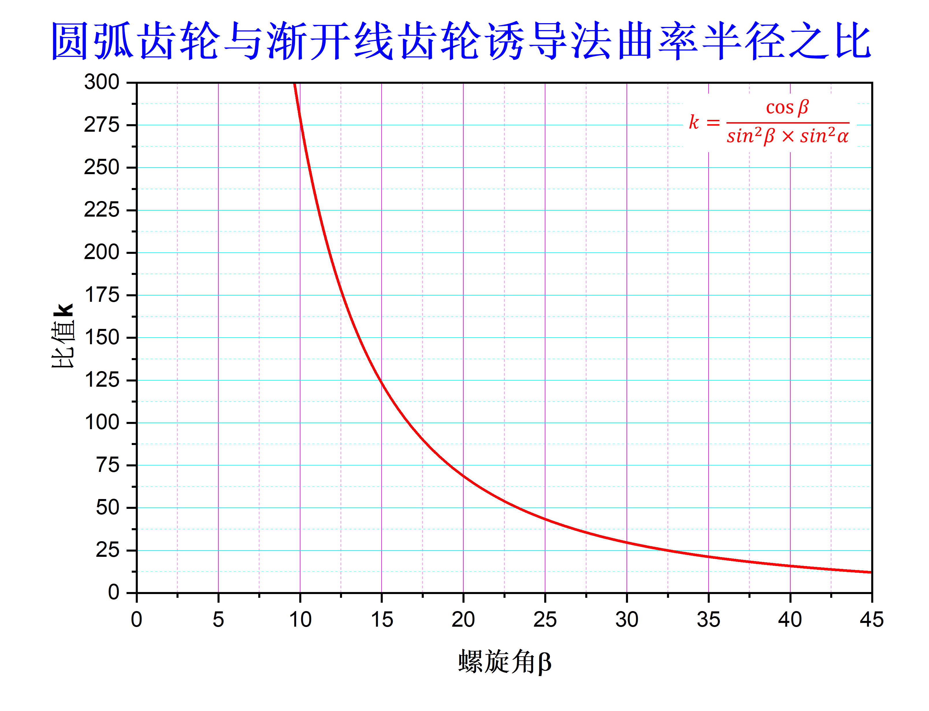

诱导法曲率半径是啥玩意?
圆弧齿轮的诱导法曲率半径怎么达到渐开线齿轮的上百倍?有没有实际例子进行过计算对比?

诱导法曲率半径相差上百倍是这样计算出来的:首先极其勉强地假设为线接触,然后用微分几何理论计算出法曲率半径
