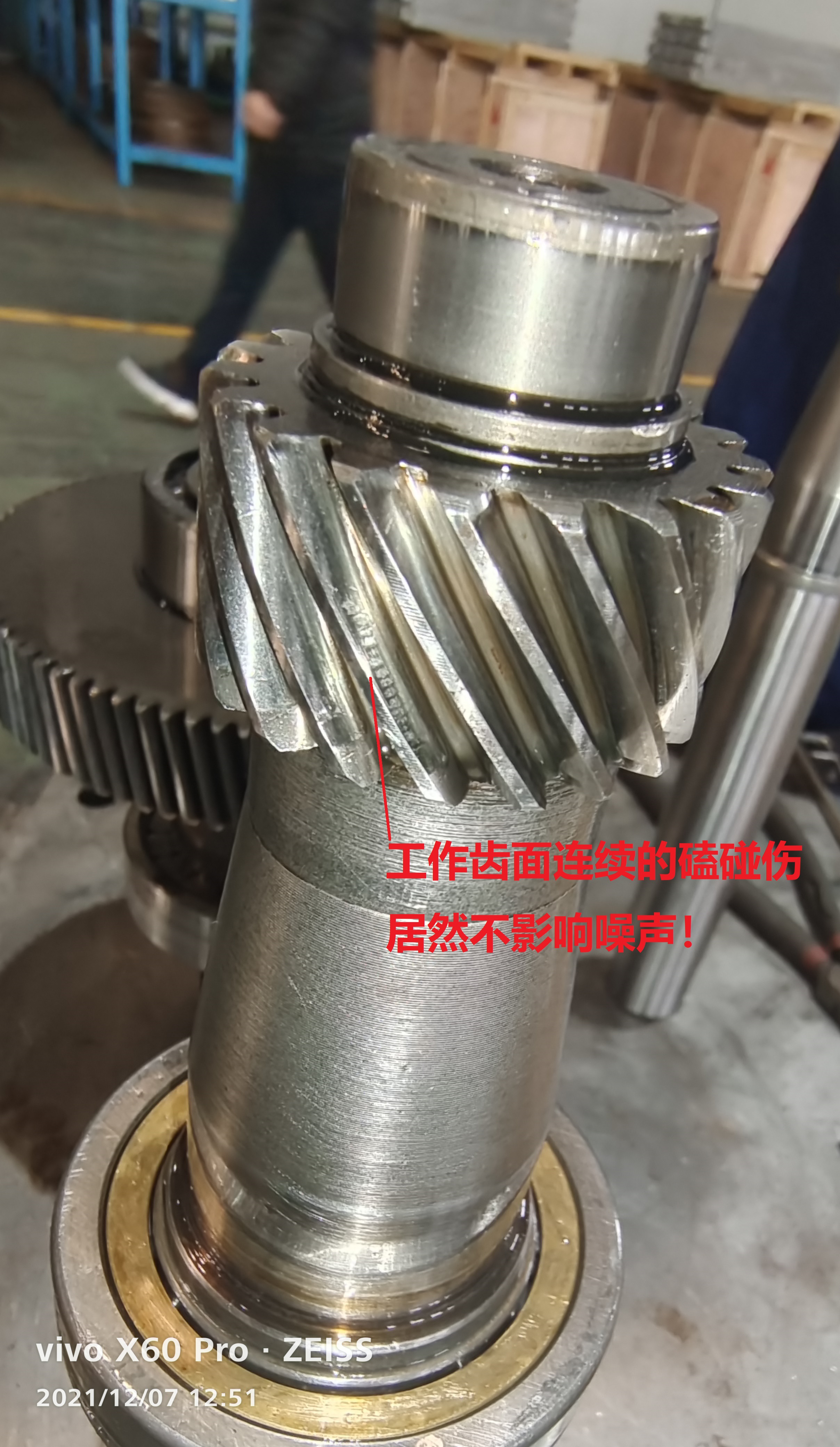

发表于 2021-12-7 13:55 | 显示全部楼层
这么严重的磕碰伤都没有影响噪声呢,波纹度?
